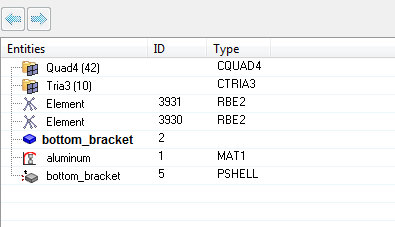

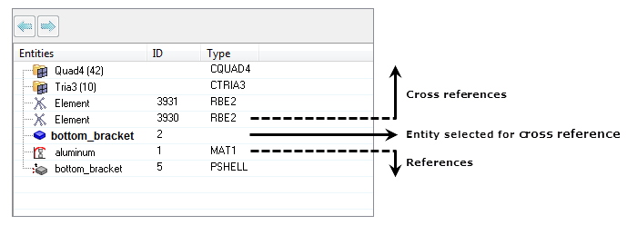

Simplifiedビューでは、表示されているエンティティの名前、ID、タイプ、インクルードファイルを表示します。クロスリファンレスで選択されたエンティティは太字で表示され差別化されます。選択されたエンティティの参照はエンティティの下に表示され、クロスリファレンスはエンティティの上に表示されます。
2. コンポーネントの参照とクロスリファレンス

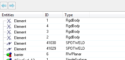

相互参照されているエンティティは、階層のないリストとして表示されます。指定されたエンティティまたは要素設定のインスタンスが5つを超える場合、エンティティはフォルダー内に表示されます。要素と節点の場合、エンティティの数をフォルダーに含むことができないため、フォルダー内の詳細は与えられません。
また、要素は、タイプとコンフィグレーションによって分類されます。Rigid要素rbe3とspotweldは別々に表示されます。

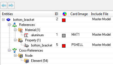

Detailedビューにおいて、関係するエンティティは、ReferenceフォルダーとCross Referenceフォルダーに分類されて表示されます。

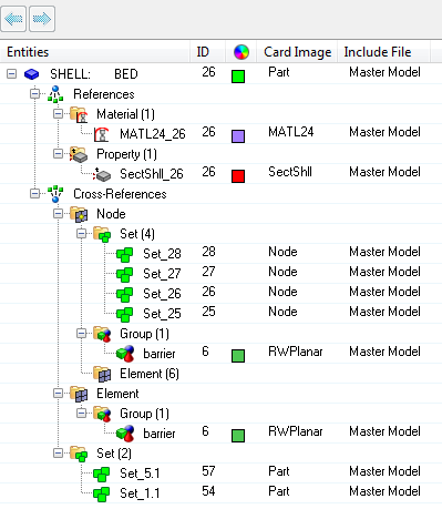

Referencesは、 で表され、指定された選択によって参照されるエンティティに対応しています。階層は、モデル内の選択されたエンティティから辿って表示され、選択されたエンティティから参照されるエンティティがリストされます。コンポーネントの場合、Referencesフォルダーには、コンポーネントに含まれる要素、材料、プロパティが表示されます。
Cross Referencesは、で表され、指定された選択を参照するエンティティに対応しています。階層は、モデル内の選択されたエンティティを遡って表示され、選択されたエンティティを参照するエンティティがリストされます。コンポーネントの場合、Cross-referencesフォルダーには、選択されたコンポーネントを参照するグループ、セット、出力ブロックなどが表示されます。また、コンポーネントの場合、Cross-referenceはNode()とElement()というサブフォルダーを持ち、選択されたコンポーネントの節点または要素が参照されるエンティティが一覧表示されます。
Detailedビューでは、表示されているエンティティの名前、ID、表示色、カードイメージ、インクルードファイルを表示します。節点と要素はReferenceまたはCross-referenceフォルダー内で個々に表示されることはありませんが、各エンティティのの数はフォルダーの横に表示されます。
