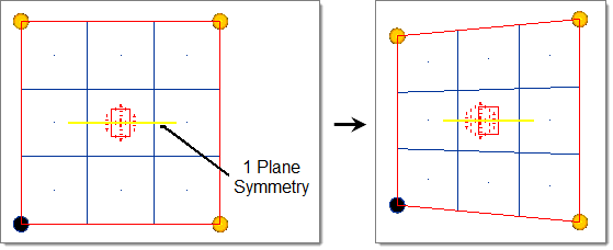

One Plane
1つの鏡面が、選択された軸(デフォルト= x-軸)と垂直に、その原点位置に置かれます。
図 1は、左側のメッシュはモーフィング前、右のメッシュはモーフィング後のものです。1 plane対称定義のアイコンは、対称座標系の選択された軸に垂直な四角形です。この四角形が鏡面の働きをすると考えることができます。ハイライト表示されたハンドルを動かします。下部左側にあるハンドルのみが選択されると、上部左側のハンドルが対称位置へ自動的に移動します。このタイプの対称定義は、様々な対称モデルに幅広く役立てることができます。
1.

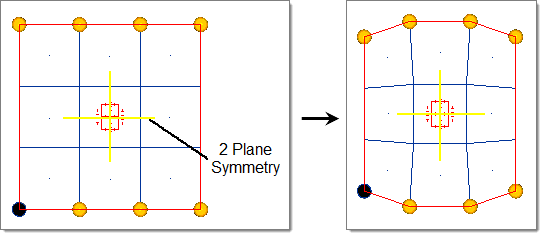

2つの鏡面が、選択された軸とそれに続く軸(すなわちxとy、yとz、zとx)(デフォルト= x-軸とy-軸)に垂直に、その原点位置に置かれます。
図 2は、左側のメッシュはモーフィング前、右のメッシュはモーフィング後のものです。2 plane対称定義のアイコンは、対称座標系の選択された軸と後続の軸(すなわちxとy、yとz、zとx)に垂直な2つの四角形です。これら3つの四角形が鏡面の働きをすると考えることができます。ハイライト表示されたハンドルを動かします。下部左側にあるハンドルのみが選択されると、他の3つの対称ハンドルが対称位置へ自動的に移動します。このタイプの対称定義は、2つの垂直な面について対称なオブジェクトに役立ちます。
2.

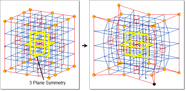

Three Plane
3つの鏡面が、すべての軸と垂直に、その原点位置に置かれます。
図 3は、左側のメッシュはモーフィング前、右のメッシュはモーフィング後のものです。3 plane対称定義のアイコンは、3つの対称座標系の軸すべてに垂直な3つの四角形です。これら3つの四角形が鏡面の働きをすると考えることができます。ハイライト表示されたハンドルを動かします。下部左側にあるハンドルのみが選択されると、他の7つの対称ハンドルが対称位置へ自動的に移動します。このタイプの対称定義は、3つの垂直な面について対称なオブジェクトに役立ちます。
3.

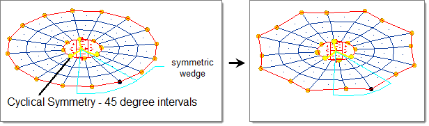

Cyclical
2つの鏡面が、選択された軸(デフォルト= z-軸)に沿って置かれます。このときの鏡面は原点を通り、2つの面が成す角度が360の約数として指定された角度になるように作成されます。選択された軸周りにウェッジ(くさび形)が一定の頻度で反映される結果となります。
図 4 周期頻度が8(ウェッジ毎に45度)であるcyclical対称定義の例を示します。左側のメッシュはモーフィング前、右のメッシュはモーフィング後のものです。cyclical対称定義のアイコンは、対称座標系の選択された軸に垂直で、ラインの原点に結合された一連の球です。球の数は、対称ウェッジの数と等しくなっています。各周期ウェッジは、指定した角度(この場合45度)だけ選択された軸周りに回転されると、他のウェッジと同じになります。ハイライト表示されたハンドルを動かします。1つのハンドルのみが選択されると、他の7つの対称ハンドルが対称位置へ自動的に移動します。このタイプの対称定義は、中央のポイント周りに一定の間隔で繰り返されるオブジェクトに役立ちます。
4.

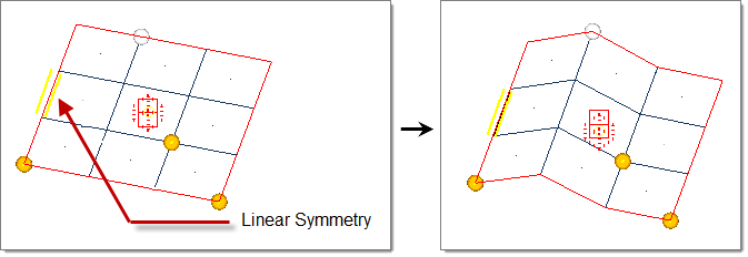

Linear
ハンドルは、ハンドル位置を通り、選択された軸(デフォルト= x-軸)に平行なライン上に配置されます。
図 5は、左側のメッシュはモーフィング前、右のメッシュはモーフィング後のものです。‎linear対称定義のアイコンは、選択された軸に沿って伸びている2つの平行線です。ハイライト表示されたハンドルを動かします。ハンドルの移動はメッシュ上で、指定された方向に平行に作用します。このタイプの対称定義は、少数のハンドルのみを動かすことによって切断面全体の形状を変更したいような場合に大いに役立ちます。
5.

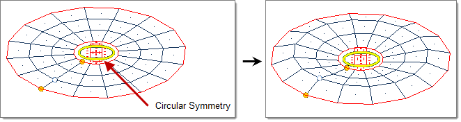

Circular
ハンドルは、ハンドル位置を通り、選択された軸(デフォルト= z-軸)周りの円に配置されます。
図 6は、左側のメッシュはモーフィング前、右のメッシュはモーフィング後のものです。circular対称定義のアイコンは、選択された軸に垂直な対称座標系の原点に位置する円です。ハイライト表示されたハンドルを動かします。ハンドルの移動はメッシュ上で選択された軸を中心とした円状に作用します。このタイプの対称定義は、円形のパートを、円形を保ちながら形状操作したい場合に大いに役立ちます。
6.

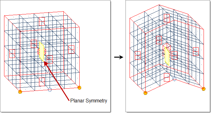

Planar
ハンドルは、ハンドル位置を通り、選択された軸(デフォルト= x-軸)に垂直なプレーン上に配置されます。
図 7は、左側のメッシュはモーフィング前、右のメッシュはモーフィング後のものです。planar対称定義のアイコンは、対称座標系の選択された軸に垂直な影付きの四角形です。ハイライト表示されたハンドルを動かします。ハンドルの移動はメッシュ上で垂直な面状に作用します。このタイプの対称定義は、縦方向の一定の断面形状を、その輪郭を変えずに操作したい場合に大いに役立ちます。
7.

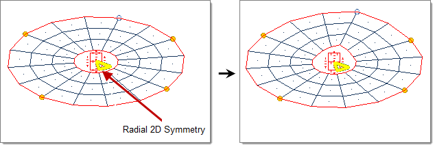

Radial 2D
ハンドルは、ハンドル位置を通り、選択された軸(デフォルト= z-軸)を始点とし、垂直に延長される放射線上に配置されます。
図 8は、左側のメッシュはモーフィング前、右のメッシュはモーフィング後のものです。radial 2D対称定義のアイコンは、選択された軸に垂直で、その頂点が対称座標系の原点に位置する平らな円錐形です。ハイライト表示されたハンドルを動かします。ハンドルはメッシュ上で、選択された軸から放射状に延びる方向に沿って作用します。このタイプの対称定義は、放射状の輪郭を保ちながらパートの形状を変更したい場合に大いに役立ちます。
8.

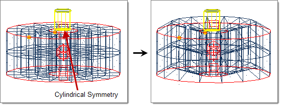

Cylindrical
ハンドルは、ハンドル位置を通り、選択された軸(デフォルト= z-軸)周りの円筒に配置されます。
図 9は、左側のメッシュはモーフィング前、右のメッシュはモーフィング後のものです。cylindrical対称定義のアイコンは、対称座標系の選択された軸に平行で原点を中心とした円筒です。ハイライト表示されたハンドルを動かします。ハンドルの移動はメッシュ上で、円筒形状に作用します。このタイプの対称定義は、circularおよびlinear対称定義と同様、ソリッドメッシュに円形の変更を加えたい場合に大いに役立ちます。
9.

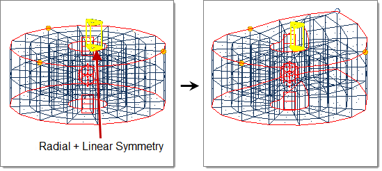

Radial + Linear
ハンドルは、ハンドル位置を通り、選択された軸(デフォルト= z-軸)を始点としたプレーンに配置されます。
図 10は、左側のメッシュはモーフィング前、右のメッシュはモーフィング後のものです。radial+linear対称定義のアイコンは、選択された軸に垂直で対称座標系の原点に頂点が位置する3Dウェッジです。ハイライト表示されたハンドルを動かします。ハンドルはメッシュ上で、選択された軸から延び、その軸に平行な面に沿って作用します。このタイプの対称定義は、radialおよびlinear対称定義と同様、ソリッドメッシュに放射状の変更を加えたい場合に大いに役立ちます。
10.

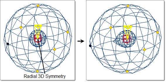

Radial 3D
ハンドルは、ハンドル位置を通り、原点を始点とする放射線上に配置されます。
図 11 radial 3D対称定義の一例を示します。モデルは、ソリッド要素で構成されている中空の球です。左側のメッシュはモーフィング前、右のメッシュはモーフィング後のものです。radial 3D対称定義のアイコンは、頂点が対称座標系の原点に位置する円すい形です。ハイライト表示されたハンドルを動かします。ハンドルはメッシュ上で、原点から延びる放射状に作用します。このタイプの対称定義は、球形のオブジェクトに放射状の変更を加えたい場合に大いに役立ちます。
11.

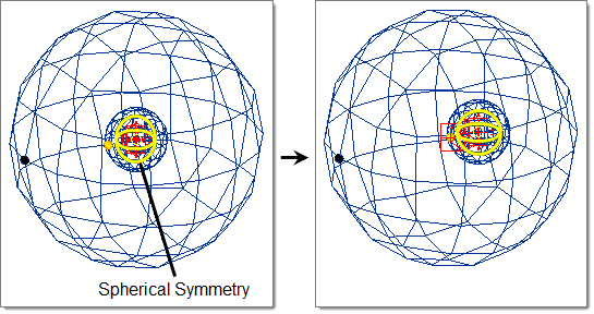

Spherical
ハンドルは、ハンドル位置を通り、原点を中心とする球上に配置されます。
図 12は、左側のメッシュはモーフィング前、右のメッシュはモーフィング後のものです。モデルは、ソリッド要素で構成されている中空の球です。spherical対称定義のアイコンは球中心が対称座標系の原点に位置する球です。ハイライト表示されたハンドルを動かします。ハンドルはメッシュ上で、原点が中心の球状に作用します。このタイプの対称定義は、球形の輪郭を保ちながら球形オブジェクトの形状を変更したい場合に大いに役立ちます。
12.
