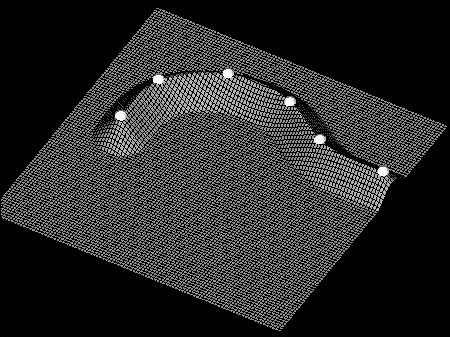

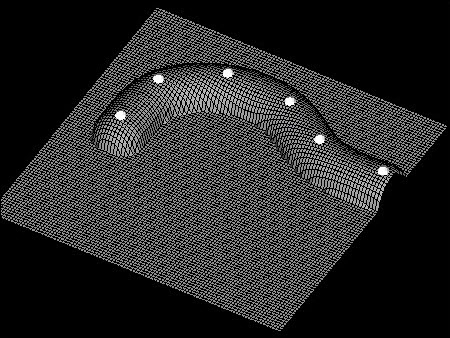

ツール形状には、ball、cone、cylinder、node list、line、plane、surface、およびmeshが含まれます。異なるタイプの成形を簡単に行うには、異なるツールを活用します。例えば、丸みを帯びた底面と終端を持つ湾曲した溝を作るにはnode listまたはline listに加えてballを使用しますが、V-型の溝を作るにはconeを使用します。ballを使うと半球状の窪みや隆起を、coneを使うと円すい状の穴や尖った突起を作ることができます。下の図は、節点リストと"ball"ツールを使って隆起を作成する様子を示しています:

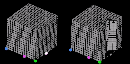

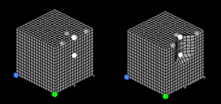

図 5. Cylinder
図 5では、1つのポイントにおいてcylinderツールで立方体が成形されています。メッシュの圧縮がメッシュのボディにまで拡張されていることがわかります。

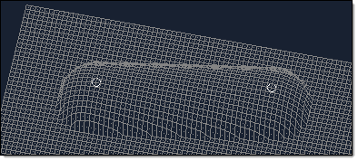

図 6. 節点リスト(Node List)
図 6では、立方体がパス(白い円)に沿って節点リスト(灰色の円)で成形されています。

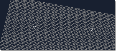

図 7. Line
図 7では、メッシュのスカルプティングにlineツールが使用されています。ベースポイント(紫の円)がパス(白の円)を基準としてラインを配置するために使われているのが確認できます。

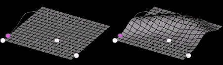

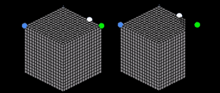

図 8. Plane
図 8では、ソリッドキューブのスカルプティングにplaneツールが使用されています。1つの節点がパスに使用され、メッシュの圧縮率0.5が選択されています。成形の方向がプレーンの法線方向とは異なっていることがわかります。

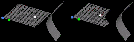

図 9. Surface
図 9では、メッシュのスカルプティングにsurfaceツールが使用されています。1つの節点がパスに使用されています(メッシュの圧縮によりモーフィングされる)。ツールの両側のテーパー角(45度)の影響、およびツールのエッジで大きなメッシュの歪みの発生を防止している様子がわかります。

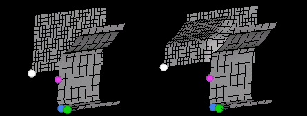

図 10. メッシュ
図 10では、別のメッシュのスカルプティングにmeshツールが使用されています。パスはターゲットメッシュ上にあり、ベース節点はツールの主なフェイス位置にあるため、成形にはオフセットが使用されました。

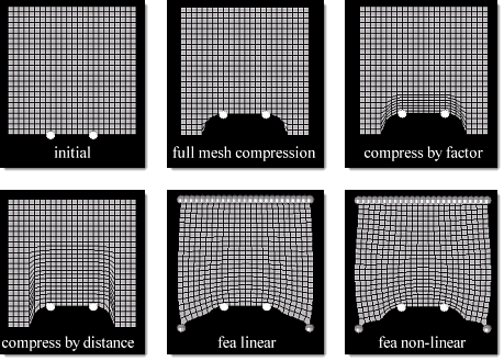

Affected Elements 成形の対象とする要素を選択します。ここで、成形中に変更を加えたくないメッシュ部分は非選択にします。 Compression - By Distance
- メッシュの圧縮(または拡張)が実行されるツール形状周りの距離を設定します。要素がツール形状によって圧縮された場合、圧縮は、ツール形状からここで指定した距離だけ行われます。すなわち、compr dist = に値30を設定すると、すべてのメッシュ圧縮は、ツールから距離が30未満の範囲で起ります。注: compress by factorとcompress by distanceは、メッシュを均等に圧縮する点で同じように機能しますが、ユーザーが何をコントロールできるかが異なります。compress by factorでは要素毎の圧縮の量がコントロールできる一方、compress by distanceでは圧縮が行われる領域をコントロールすることが可能です。
- By Factor
- 0~1の範囲で値を設定します。成形が周囲の要素に"伝播"する前に影響を受ける要素に適用可能な圧縮(または拡張)の相対量です。
- Full Mesh Compression
- 影響を受けるどの要素でも節点間の間隔を保持しません。平らに潰されたような要素になることがあります。
- Use FEA linear or Use FEA Nonlinear
- auto propsまたはuser propsを選択します。実行する解析のタイプ(OptiStructまたはRadioss)に適したプロパティと材料をモデルに追加済みで、それらを使用する場合はuser propsを選択します。それ以外の場合はauto propsを選択します。次に、成形のための固定節点を選択します。HyperMorphはOptiStructまたはRadiossを使ってFEA解析を実行し、ツールによる影響を受ける節点および固定節点を強制変位として使用して、その影響下の要素の変形を決定します。注: 非線形解析は、時間がより多くかかるものの、極端なメッシュ圧縮の条件にはより適しており、通常、線形解析と比べてより良好な品質の要素を作成します。
図 11.
- Move +またはMove -をクリックします。
