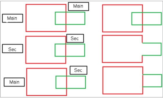

実行するブーリアン操作のタイプを選択します。
- Unionを選択します。
図 1. Union

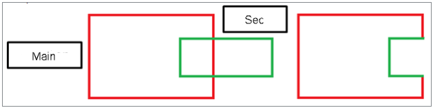

- Subtractを選択します。
図 2. Subtract
- Unionを選択します。
”All entities to Boolean”セレクターを使用すると、ブーリアン操作に関与するすべてのコンポーネントまたは要素が選択されます。
保持するメインエンティティ内に存在しない定義されたエンティティは、セカンダリと見なされます。ブーリアンのすべてのエンティティを保持するメインエンティティとして定義する場合、エンティティは交差してコンポーネントに結合されますが、内部シェルは削除されません。ブーリアン操作では、内部シェルが囲まれており、これらが保持するメインエンティティとして定義されていないエンティティに属している場合は、この内部シェルのみが削除されます。これら両方の条件が満たされない場合、内部シェルは削除されません。
