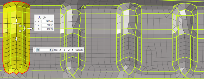

マイクロダイアログで、Keep
originalボタンを切り替えます。
- オンにすると、元の要素は保持されます。テキストボックスを使用して、複製するフィーチャーのインスタンス数を選択します。これは、形状に関連付けられたメッシュと、関連付けられていないメッシュの両方でサポートされています。
- オフにすると、元の要素は削除され、領域はパッチで埋められます。これは、形状に関連付けられていないメッシュでのみサポートされています。
Moveツールを使用して、複製インスタンス(複数可)を配置します。
ヒント: マイクロダイアログのアイコンを使って、X、Y、またはZ軸を中心に反転コピーできます。

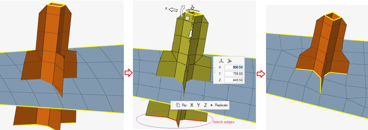

- この機能は、フィーチャーをベースメッシュまで延長する処理またはそこまでトリミングする処理で効果的です。その使用方法を示した下のサンプル画像をご参照ください。処理は左の図から右の図へ進みます。注: この例では、フィーチャーを使用してベースメッシュをトリミングし、ベース上に等角のフィーチャーエッジ(右端の画像を参照)を作成するためにコピーオプションをオフにしています。

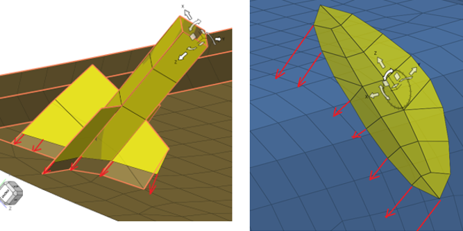

- このオプションは、ソースフィーチャーとベースフィーチャーのサイズと形状がわずかに異なる場合に最適です。等角性が得られるように両方のフィーチャーをモーフィングします。

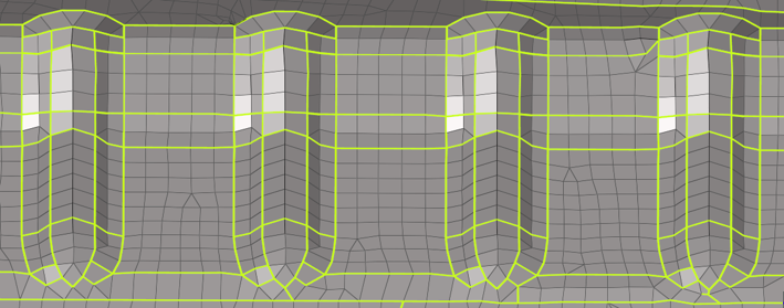

- ソーストポロジーを変更せずに維持する場合は、このマップ方法の使用をお勧めします。以下の例では、左側のビードをソーストポロジーとして使用しています。
