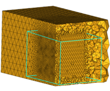

Tetメッシュのリメッシュ
Tet: Remesh(リメッシュ)ツールは、テトラ要素で形成される1つの空間に対し、メッシュを再生成するのに使用します。
