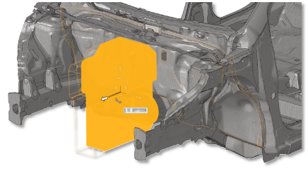

  • MoveツールでCollision detectionオプションを有効にして、プリミティブを配置することで、即座のパッケージ領域レイアウト変更に対応します。
    パートやサブシステムの配置中にMoveツールで物理的な衝突が検出された場合は、競合しているパートがハイライト表示されます。

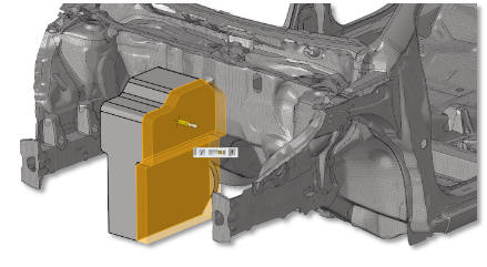

  • Dragツールを使用してプリミティブを編集します。
