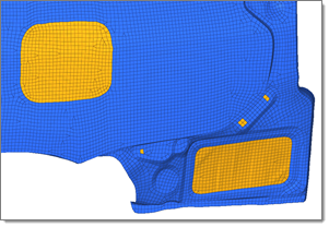

    • Hole fillsは、穴およびエッジループをふさぐ際に選択します。穴は、自由エッジループまたはフィーチャーエッジループのどちらかとなります。
      2. Free Edge Holes
      3. Free Edge Holes Filled
      4. Feature Edge Holes
      5. Feature Edge Holes Filled

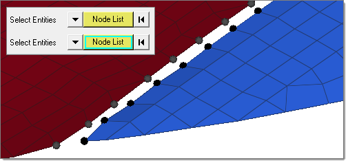

  3. セレクターを使用して、ふさぐ穴、ギャップ、またはパッチの周りのエンティティを選択します。
    ギャップの場合は、1つ目のセレクターを使用してギャップの片側に沿ってエンティティを選択し、次に、2つ目のセレクターを使用してギャップの逆側に沿ってエンティティを選択します。
    注: 利用可能な選択オプションは、選択した”Fill Mode”によって異なります。
    12. Node Lists to Detect the Gap

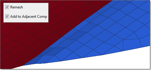

  8. Fillをクリックします。
13. 隣接するコンポーネントでふさがれリメッシュされたギャップ
