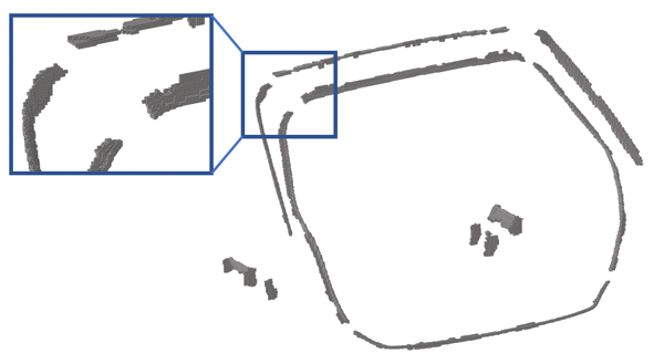

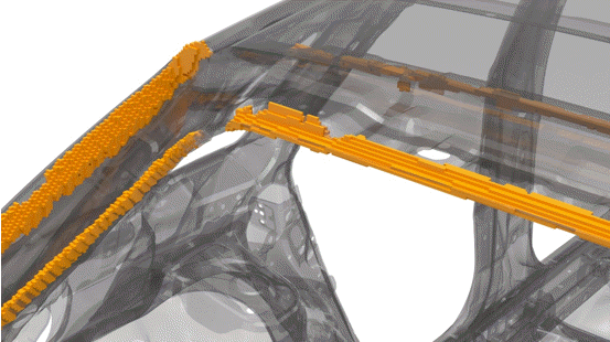

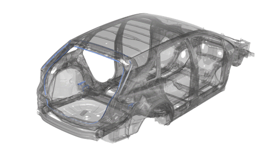

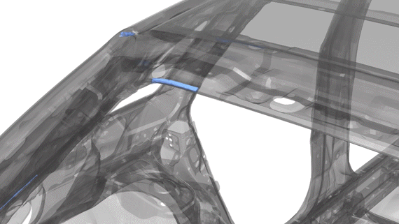

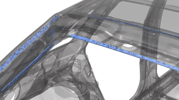

図 1 は、剛性を高めるために構造用接着剤が使用されたサンプルの自動車モデルを示していますが、接合長さは最適化されていません。 図 2 は、このページで説明しているプロセスに従って接合設計空間に変換されている元の接合を示しています。 図 3 と図 4は、それぞれ最適化の前と後の構造用接着剤を示しています。最適化されたモデルでは、パフォーマンス上の利点は同等ですが、接着剤の量が大幅に節約されます。
Adhesivesツールは、選択されたエンティティからフランジの位置を自動的に特定します。さらにこのツールは、接合設計空間(ボクセル)とその付近の構造要素の間にTIEベースの接触を作成します。このツールは、構造パート間の接触を作成しないため、剛性を高めることはありません。グローバルおよびローカルの設計空間と同様に、接合設計空間ではトポロジー設計変数が作成されます。-

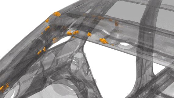

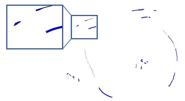

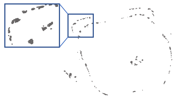

OptiStructの最適化が完了する、*.comp.tclと*.ent.tclという2つのTclスクリプトが出力されます。これらによって、最終的な反復計算における要素密度分布に従って、設計空間を別個のいくつかのコンポーネントまたはSETに整理できます。これらのTclスクリプトのいずれかを接合設計空間を有するベースラインモデルにインポートできます。さまざまな要素密度分布を確認し、最適と思われる組み合わせを決定する必要があります。図 9. 最適化前の接合設計空間の例
図 10. 要素密度が10%を超える最適化後の接合設計空間
