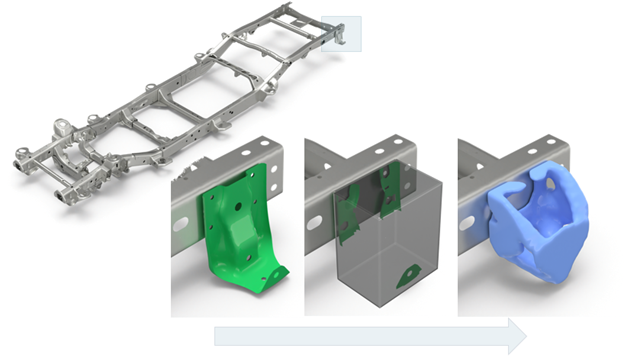

Autobox設計空間の作成
Autoboxは、パートまたはサブシステムに対してトポロジー最適化を実行できるように、ボクセル設計空間を作成します。
さらに、ハードポイントの位置を管理し、接続する機能もあります。

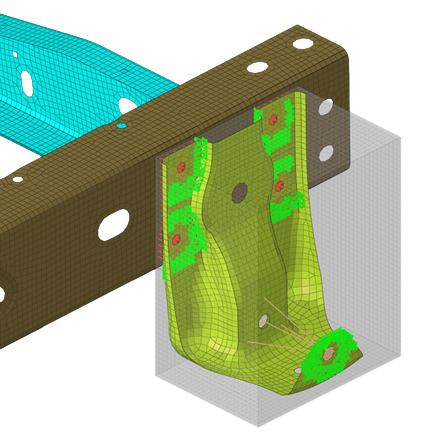

  3. ガイドバーで、入力を選択します。
    設計空間が作成される場所を示す境界ボックスのプレビューが、モデリングウィンドウに表示されます。

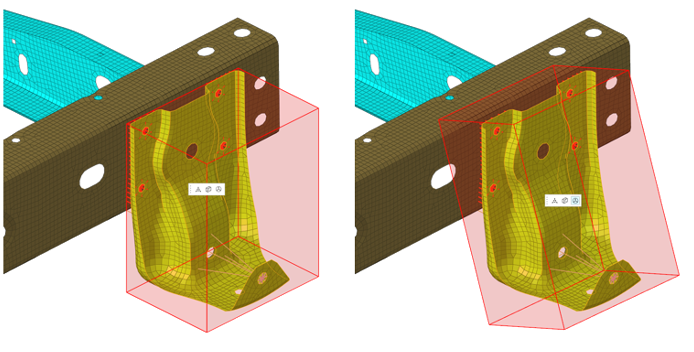

    注: マイクロダイアログ を使って、境界ボックスの移動やサイズ変更を行います。Autofill は、境界ボックスをグローバルに配置するか、または主軸に整列させて配置するために使うこともできます。どちらに設定するかは入力に依存します。

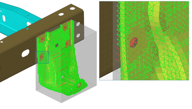

  4. Connect Allを選択します。
    Connect Allが有効な場合、個々のハードポイントは考慮されず、設計空間全体がRBE3を介して最初に選択された入力に接続されます。
    4.
    Connect Allが有効でない場合、ハードポイントとして定義された個々の節点を選択することが可能で、RBE3の接続性はローカルの周辺要素に接続されます。接続要素の列の数を制御できます。デフォルトは2列です。図 5では、5つの穴のハードポイント位置がすべて選択されています。
    5.

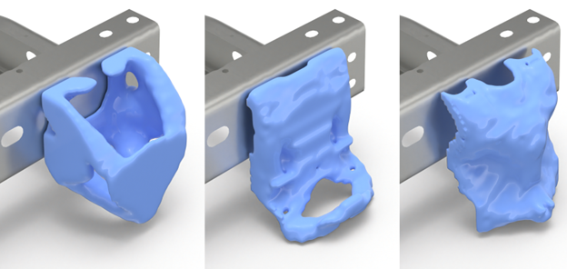

Autoboxは、設計空間を素早く定義する機能を提供し、バリエーション探索やより詳細な最適化検討を容易にします。例として、 図 6に示す3つのバリエーションがあります:
  • 左:完全な設計空間、対称なソリッド
  • 中央:手動で縮小された設計空間、対称なソリッド
  • 右:完全な設計空間、対称なスタンプ板厚
