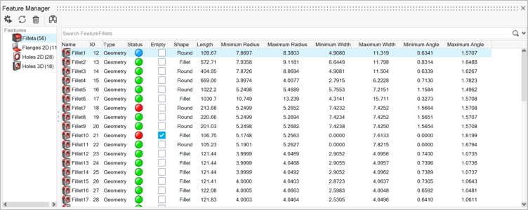

検出プロセスが完了すると、Feature Managerテーブルが開きます。図 4.
Feature Managerを使用して、検出されたフィーチャーを選択、確認および編集します。
この時点で、フィーチャーエンティティはすでにモデル内にあるため、モデルブラウザからアクセスすることも、モデリングウィンドウで直接選択してアクセスすることもできます。Feature Managerでは、モデルブラウザと同じ検索、フィルター、および並べ替えメカニズムが使用されます。
- ステータス
- 緑 - 自動検出
- Empty
- エンティティを持たないフィーチャー。

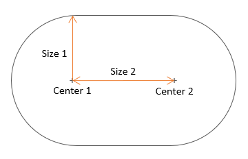

- Rounded
図 7.

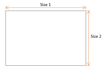

- Rectangular
図 9.

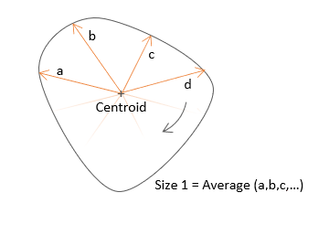

- General
図 10.
