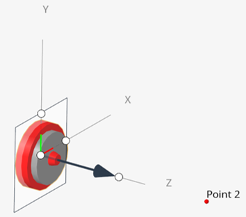

- 2つのボディ(I BodyとJ Body)の間のジョイントを定義することで、各ボディに属する2つのマーカーまたは座標系(I MarkerとJ Marker)を使用して、これらのボディ間の拘束が課せられます。ジョイントの向きを設定することで、これらのマーカーは、ジョイントが自由度を持つ特定の方向に向けられます(通常はマーカーのZ軸)。
図 1. ポイントに沿って方向付けられた回転ジョイントのZ軸
