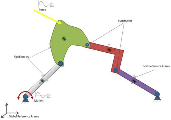

- MBDは、“内部的に結合されたボディのシステムの動力学のスタディ”と定義されます。機構(MBDシステム)は、互いに結合(拘束)され、外力やモーションがかかると特定の動作を行うリンク(ボディ)のセットから成ります。機構のモーションは、その運動学的な挙動により定義されます。動力学的な挙動は、加えられた力およびモーメントの変化率の平衡に起因します。
- MBDモデリング
- 古典的なMBD定式は、剛体モデリングのアプローチを用いて機構をモデル化します。剛体は、変形が無視できないボディとして定義されます。一般的に、MBD問題を解くには、ソルバーは下記の情報を必要とします。
- 剛体の慣性モーメントと位置
- 結合 – タイプ、関係するボディ、位置および向き
- 外力とモーション – 関係するボディ、位置、向きおよび値
- トランクの蓋の機構
- 下の図に示すトランクの蓋は、その開閉のモーション用に4つのリンクから成る機構を用いています。

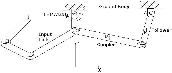

機構の詳細図を以下に示します:図 2. 車のトランクの蓋の機構
機構内の4つのリンク(ボディ)は、Ground Body、Follower、Coupler、およびInput Linkです。本演習では、Ground Bodyが車のボディ、Input Linkがトランクの蓋のボディを表します。残りの2つのボディ(FollowerとCoupler)は、トランクの蓋の開閉を補助するために使われる機構のパートを形成しています。図 3.

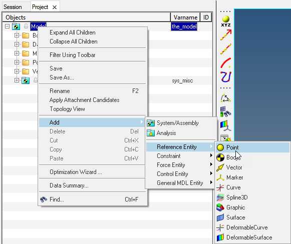

以下の方法のいずれかで、ポイントを追加します:
- Project BrowserのModel で右クリックし、context menuから を選択します。

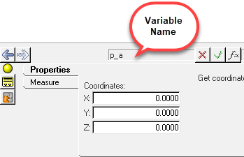

Add Point or PointPairダイアログが表示されます。注: ボディ、マーカーといったその他のエンティティも、上記の方法のいずれか(Project Browserまたはツールバー)を用いて作成できます。 - Project BrowserのModel で右クリックし、context menuから を選択します。

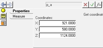

- LabelにPoint Aと入力します。
Variableにp_aと入力します。
図 5.
ラベルでmodeling window内のエンティティが識別できます。一方、変数名はMotionViewがエンティティを識別するために使用されます。注: 任意のエンティティについてAdd "Entity"ダイアログを使用する際、ラベルと編集名のデフォルトを使用することができます。しかし、最良のモデリングを実現するには、エンティティを容易に識別できるように、意味を成すラベルと変数名を与えることが推奨されます。本演習では既定の命名法に従ってください。 -
OKをクリックします。
Pointsパネルが表示されます。Point AがProject BrowserのPointsリスト内でハイライト表示されています。
図 6. Pointsパネル - Propertiesタブ

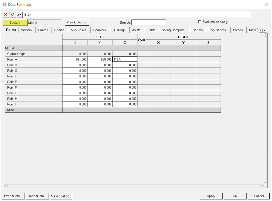

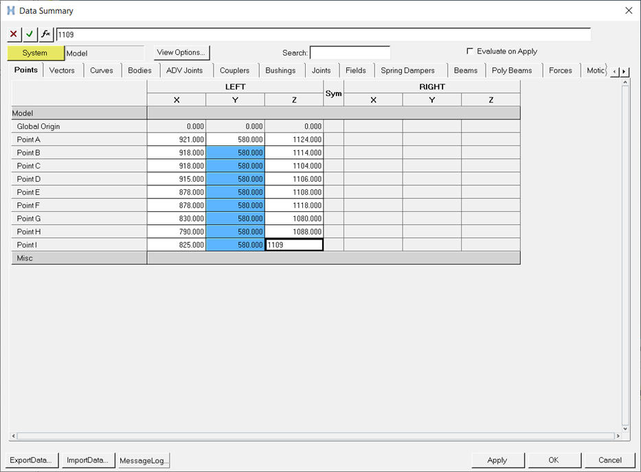

Point AのX、Y、Z座標値を入力します。
図 7.
複数のポイントを作成します。
Point BからPoint Iまでの値を、Point Aの値にパラメータ化します。

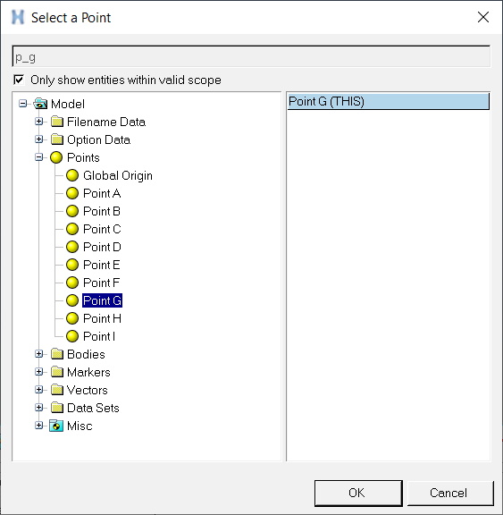

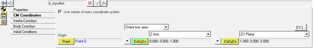

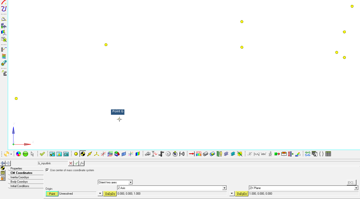

質量および慣性モーメントを入力します。
- Use center of mass coordinate system のチェックボックスを選択します。
Originの下の
(Pointコレクター)をクリックします。
コレクターが水色の枠で囲まれ、現在選択についてコレクターがアクティブであることを示します。 -
Point Gを選択します。
注: このポイントの選択方法は、ボディ、ジョイントといった他のエンティティにも適用できます。Ground BodyまたはGlobal Originを選択するには、画面上で全体座標系を表すトライアド
をクリックします。ヒント: modeling windowからPoint Gを選択することも可能です。マウスの左ボタンを押したまま、Point Gをハイライト表示させます。マウスボタンを放して選択します。図 15.
1から7までを繰り返し、残りのリンクを表 2にリストした変数名で作成します。

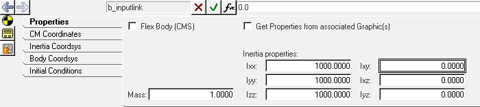

各リンクについて、その質量と慣性モーメントを次のとおり指定します:
- Mass= 1
- Ixx, Iyy, Izz= 1000
- Ixy, Ixz, Iyz=0
- ポイントBをFollowerの重心位置、ポイントDをCouplerの重心位置として指定します。
- CMマーカーについては、デフォルトの向き(全体座標系)を保持します。

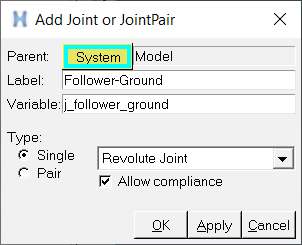

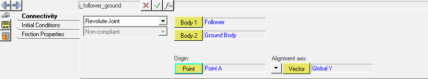

Add Joint or JointPairダイアログが表示されます。図 16.
- 新しいジョイントのラベルをFollower-Ground、変数名をj_follower_groundと指定します。
- Typeに、ドロップダウンメニューからRevolute Jointを選択します。
OKをクリックします。
Jointsパネルが表示されます。追加された新しいジョイントは、Project BrowserのModel Treeでハイライト表示されます。
Connectivityタブの下で、

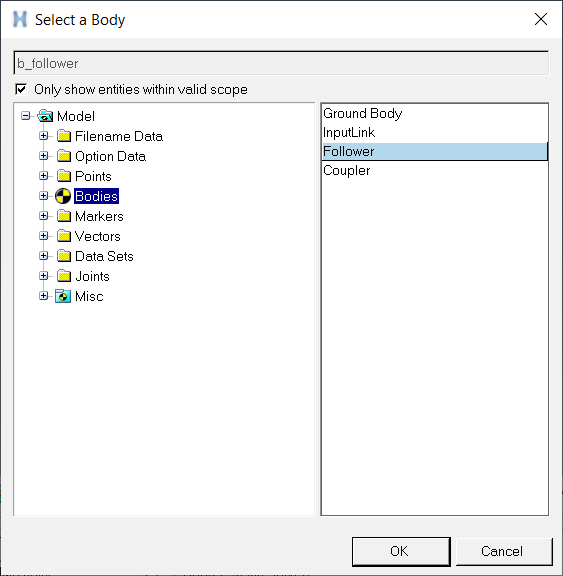

(1つ目のBodyコレクター)をダブルクリックします。
Select a Bodyダイアログが現われます。 -
Model Treeの左側の列からBodiesを、右側の列からFollowerを選択します。
図 17.
OKをクリックします。
JointsパネルでFollower Bodyが選択され
、水色の境界は
に移動しています。 -
modeling window内をクリックします。マウスの左ボタンを押したまま、カーソルを全体座標系の XYZ triad
に移動します。
modeling windowにGround Bodyが表示されたら、マウスの左ボタンを放します。
図 18.
Originの下の
コレクターをダブルクリックします。
Select a Pointダイアログが現われます。 - ジョイントの原点としてPoint Aを選択します。
- OKをクリックします。
- 回転軸を指定するには、Alignment Axisの下で、Pointの横にある下向きの矢印をクリックし、Vectorを選択します。
回転ジョイントの回転軸として、Global Yを選択します。
図 19.
手順1から14までを繰り返し、残りのポイントC、E、Fの位置に33つの回転ジョイントを作成します。表 3に示すスペックを使用します。

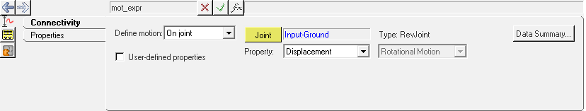

- ラベルをMotion_Expression、変数名をmot_exprと指定します。
OKをクリックします。
Motionsパネルが表示されます。新しいモーションがProject Browser内のモデルツリーでハイライト表示されています。

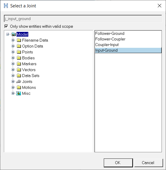

Connectivityタブで、
(Jointコレクター)をダブルクリックします。
Select a Jointダイアログが現われます。 -
Model Tree内で、先のステップで作成したPoint Fの位置の回転ジョイント(Input-Ground)を選択します。
図 20.
OKをクリックします。
Motionsパネルが表示されます。

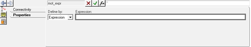

図 21.
- PropertiesタブのDefine byの下で、グレイ色の矢印をクリックし、Expressionを選択します。
Expression欄内をクリックします。

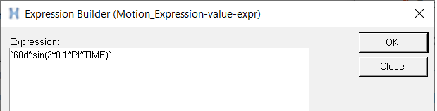

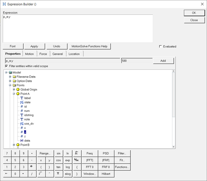

Expression Builderがアクティブになります。
図 22.
ボタンをクリックしてExpression Builderを開き、シングルバッククォーテーションで囲んで式を`60d*sin(2*0.1*PI*TIME)`のように入力します。図 23.
この式は、振幅60度、周波数0.1 HzのSIN関数です。この式によって、トランクの蓋は60度の角度まで開き、トータル5秒で元に戻ります。 -
OKをクリックします。

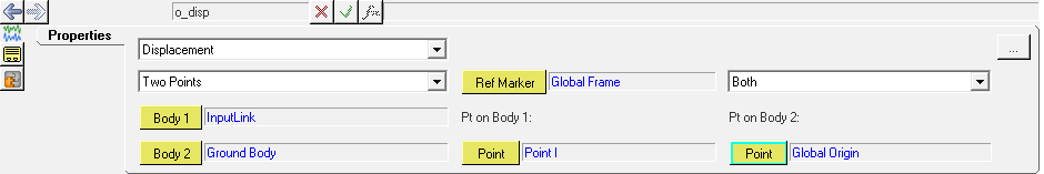

このステップでは、デフォルトのエンティティを使って、2つのボディ間に変位出力を追加します。また、Expressionsに基づき全体フレームに対する入力リンク上の特定ポイントGの変位を記録するため、別の出力を追加します。

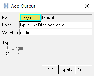

以下のいずれかの方法で、Add Outputダイアログを開きます:
- Project BrowserのModelで右クリックし、context menuから を選択します。
- General MDLツールバーで、
(Outputs)アイコンをクリックします。
新しい出力のラベルをInput Link Displacement、変数名をo_dispと指定します。
図 24.
- OKをクリックします。

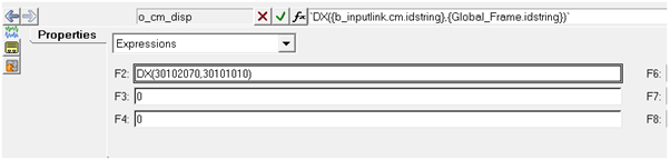

2つのボディ上の2つのポイント間のDisplacement出力を作成します。
- ラベルがInput Link CM Displacement、変数名がo_cm_dispである出力をもう1つ追加します。

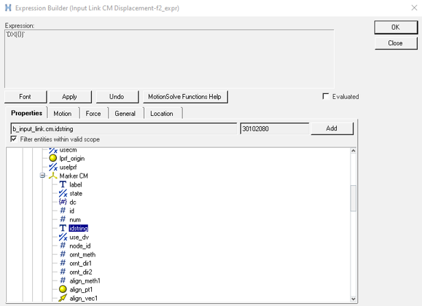

全体座標系の原点とInput LinkのCMマーカー間のX変位を計算します。
- OKをクリックします。
エラーをチェックするために、ToolsメニューからCheck Modelを選択します。
モデルトポロジーにエラーがある場合はMessage Logに表示されます。
図 27.
重要: 表記されているID番号は、表示されている画像と異なる場合があります。注: DX関数は、Input LinkのCM(重心)マーカーとGlobal FrameのX方向のGlobal Frameを表すマーカーとの間の距離を測ります。この関数のシンタックスや使用法などの詳細については、MotionSolve Reference Guideをご参照ください。式内のシングルバッククォーテーションは、MDL math parserが式を評価するようにするために使用されます。idstringやvalueなどのエンティティのプロパティは、波括弧{}内に置かれている場合に評価され、そうでない場合は普通の文字列とみなされます。MotionViewに取り入れられる様々な評価のフォームや式の詳細については、本チュートリアル末尾のAppendixに含まれるMotionViewでの式の評価の項をご参照ください。

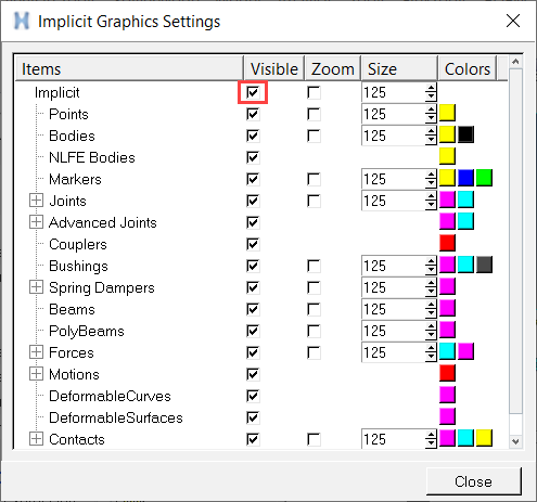

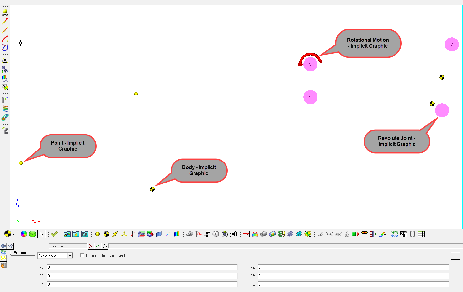

- 暗黙的(デフォルト)グラフィックス
- ポイント、ボディ、ジョイントなどのエンティティを作成する際にMotionViewインターフェースに現れる小さいアイコンは、暗黙的(デフォルト)グラフィックスと呼ばれます。これらは、モデル構築プロセス中のガイド用にのみ提供され、シミュレーションをアニメーション化する際には表示されません。
- 明示的グラフィックス(Explicit Graphics)
- 明示的グラフィックスはテッセレーションのかたちで表され、ソルバーデックに書き出されて、その後、結果内で利用可能となります。明示的グラフィックスには2つのタイプがあります。
- プリミティブグラフィックス
- プリミティブグラフィックスは、モデルをより良く可視化する助けとなり、アニメーション表示内でも見ることができます。MotionViewのプリミティブグラフィックスには、シリンダー、ボックス、球などがあります。
- 外部グラフィックス
- 各種CADフォーマットやHyperMeshファイルをMotionViewにインポートすることが可能です。MotionViewの‘Import CAD or FE using HyperMesh..’ユーティリティは、CADモデルやHyperMeshモデルを、MotionViewにインポート可能なh3dグラフィックフォーマットに変換するために使用できます。また、.g、ADAMS View .shlおよびwavefront .objファイルは直接MotionViewにインポートできます。
MotionViewでは、一般的に使用される一部のモデルエンティティについて、implicitグラフィックスをONとOFFの間で切り替えることが可能です。
デフォルトグラフィックスの表示をオンに切り替えるには:

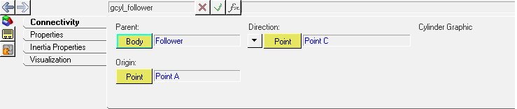

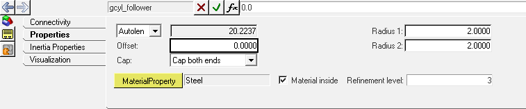

Add Cylinder or CylinderPairダイアログで、ラベルとしてFollower Cylinder、変数名としてgcyl_follower.と入力します。
図 30.
注: ダイアログの名称は、グラフィックタイプによって変化します。例えば、Boxグラフィックスタイプが選択されると、ダイアログ名はAdd Box or BoxPairに変わります。 - Typeドロップダウンメニューから、Cylinderを選択します。
- OKをクリックします。
Connectivityタブで、Parentの下にある
(Bodyボタン)をダブルクリックします。
Select a BodyリストからFollowerを選択し、OKをクリックします。
これで、グラフィックスが親ボディに割り当てられます。
シリンダーの原点を選択するために、Originの下の
をクリックします。
- modeling windowのPoint Aを選択します。
Directionの下の
をクリックします。
にPoint Cを選択します。
図 31.
Propertiesタブで、Radius 1:欄に2と入力します。
図 32.
注: シリンダーグラフィックスは、円錐グラフィックスを作成するためにも使用できます。デフォルトでは、Radius 2がRadius 1と同じ値をとるよう、Radius 2欄はRadius 1に対してパラメータ化されています。円錐グラフィックスを作成するには、異なる半径を指定してください。 -

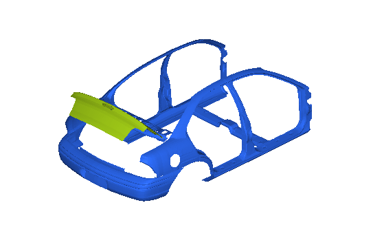

外部グラフィックスの追加とHyperMeshファイルのH3Dファイルへの変換

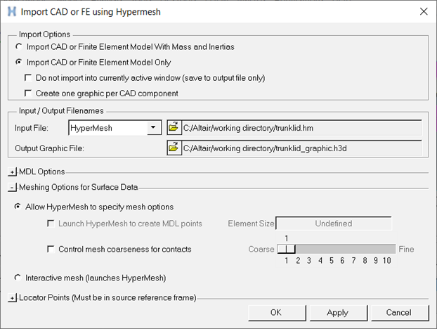

ここでは、この変換ユーティリティを使ってトランクの蓋のHyperMeshファイルをH3Dフォーマットに変換します。
- ToolsメニューからImport CAD or FE using HyperMeshを選択します。
- Import CAD or FE using HyperMeshダイアログで、Import CAD or Finite Element Model Onlyラジオボタンをアクティブにします。
- Input FileオプションドロップダウンメニューからHyperMeshを選択します。
Input Fileの横の
ボタンをクリックし、作業ディレクトリ<working
directory>にあるを入力ファイルとして選択します。
Output Graphic File欄には自動的に、作業ディレクトリtrunklid_graphic.h3dからの<working directory>ファイルが記入されます。 -
OKをクリックし、インポートプロセスを開始します。
図 34.
Import CAD or FE using HyperMeshユーティリティは、バックグラウンドでHyperMeshを実行し、HyperMeshファイルをH3Dフォーマットに変換します。インポートが完了すると、メッセージログが、"Translating/Importing the file suceeded!"というメッセージと共に現れます。注: H3Dファイルフォーマットはではアプリケーションニュートラルなフォーマットです。H3Dは、グラフィックスや結果ファイルなど、幅広く使用されます。グラフィック情報は一般的にメッシュ化(モザイク化)されたかたちで保管されます。 - Clearrでメッセージログをクリアします。
- 1から6までの手順を繰り返し、trunk.hmファイルをtrunk.h3d.に変換します。
H3DオブジェクトをInput LinkとGround Bodyに追加
本ステップでは、トランク蓋のH3DオブジェクトをInput Linkに、トランクのH3DオブジェクトGround Bpdyに結合します。

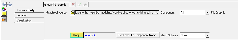

Reference Entityツールバーで、
(Graphics)アイコンをクリックします。
- modeling windowで、g_trunklid_graphicを選択します。
Connectivityタブで、
(Bodyコレクター)をダブルクリックします。
Select a Bodyダイアログで、Input Linkをクリックします。
図 35.
OKをクリックします。
これで、Graphicsパネルが表示されます。
図 36.

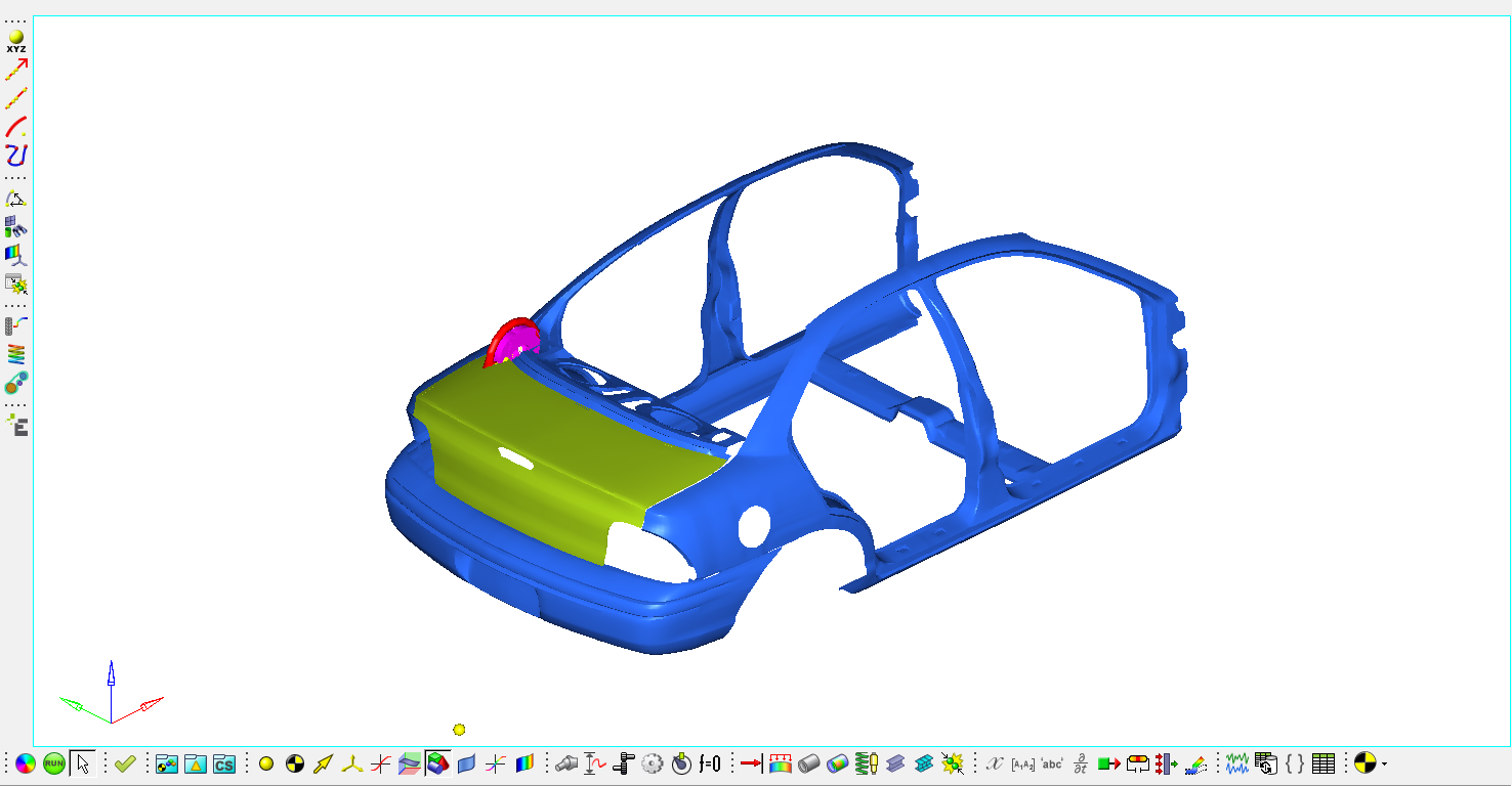

注: トランクの蓋のグラフィックカラーがInput Linkのボディカラーに変わった点にご注目ください。 -
Project Browserから新たに作成されたg_trunk_graphicを選択し、
をGround Bodyにセットします。

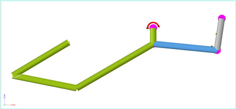

図 38. トランクの蓋の機構

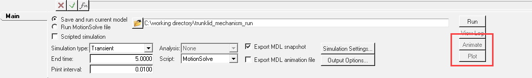

- RunパネルのMainタブで、Simulation typeにTransientを指定します。
XMLファイルの名称をtrunklid_mechanism_run.xmlと指定します。
MotionViewは、MotionSolveによって生成されたその他の結果ファイルに、このXMLファイルの基底名(拡張子より前の名前)を使用します。異なる結果ファイルタイプの詳細については、MotionViewユーザーズガイドをご参照ください。
Export MDL snapshotチェックボックスを有効にします(まだ選択されていない場合)。
これで、ランが実行されるステージにおけるモデルが保存されます。
シミュレーションのEnd timeを5、Print intervalを0.01と指定します。
図 39.

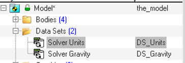

注: 時間単位は、選択した時間単位に基づいています(デフォルトは秒)。Solver UnitsとGravity Data Setsには、Project Browserからアクセスできます。 。図 40.
MotionSolveでモデルを解析するには、Runボタンをクリックします。
注: 詳細の情報について、Message Logをチェックします。Runをクリックすると、MotionSolveが起動し、モデルを解析します。Solver Viewウィンドウが現れ、解析の進捗状況がソルバーからのメッセージ(Runログ)と共に表示されます。このログは、ソルバーファイルのベース名に拡張子.logのついたファイルにも書き出されます。
- ソリューションの情報についてウィンドウをチェックし、警告やエラーがないことを確認します。

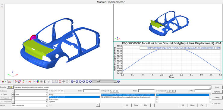

同じページ上でのアニメーション結果とプロット結果の確認
このステップでは、アニメーションとプロットを同じページ上で確認します。
Animateボタンをクリックします。
別のウィンドウでHyperViewが開き、そこにアニメーションが読み込まれます。
ツールバー上の
アイコンをクリックし、アニメーションを開始します。
注: ボタン
を再度クリックすると、アニメーションを停止することができます。 - MotionViewウィンドウに戻ります。
Plotボタンをクリックします。
HyperGraphが開き、新しいウィンドウに結果ファイルが読み込まれます。
- X axisデータのTypeはTimeのままとします。
Y-axisデータについては、表 5のようにします:
表 5. Y Type Marker Displacement Y Request REQ/70000000 InputLink from Ground Body (Input Link Displacement) Y Component DM (Magnitude) -
Applyをクリックします。
全体座標系の原点に対するPoint Iの変位の絶対値がプロットされます。
図 42. モデル、プロット、およびアニメーションが含まれたセッション
