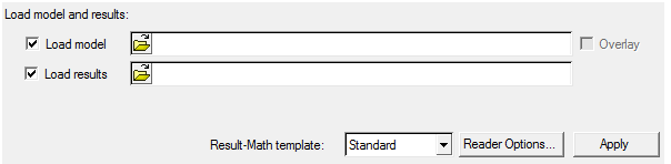

Standardツールバーから
(Load Results)アイコンをクリックします。
図 2. Load model and resultsパネル
表示されたパネル内でLoad modelファイルブラウザ
をクリックし、<working directory>にあるファイルsingle_pendulum.h3dを選択します。
Load result欄に同じパスと名称が自動的に記入されます。 -
Applyをクリックします。
HyperViewはアニメーションファイルを読み込みます。

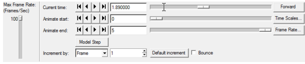

StandardAnimationツールバーから
(Animation Controls)をクリックします。
表示されたこのパネルから、アニメーションのスピード、開始時間、終了時間などのパラメータが制御できます。図 3. Animation Controlsパネル
- 左側にある垂直のスライダーバーをドラッグすると、アニメーションスピードが高速から低速へ変更できます。
- Current time:は、すべてのタイムステップを示します。
- Animate startおよびAnimate endスライダーは、アニメーションを特定の範囲に限定するために設定できます。例えば、開始スライダーを0、停止スライダーを3.5に動かすと、アニメーションをこれらのタイムリミットに制限し、動きのサイクルの一部のみをカバーします。
Animationツールバー の
(Start/Pause Animation)ボタンをクリックし、アニメーション表示を開始します。

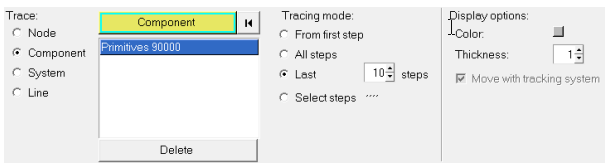

振子の動きをトレースするには、
(Tracing)ボタンをクリックします。
図 4. Tracingパネル
- Traceの下で、Componentラジオボタンを選択します。
- トレースを要するエンティティ / コンポーネントを、modeling windowでクリックしてピックします。
視点を
(Iso)ビューに切り替えます。
- Tracing mode:の下でLastを選択し、stepsに10と指定します。
モデルをアニメーション表示します。
これで、アニメーション内の最後の10ステップが表示されます。
- トレーシングをオフにするには、Deleteボタンをクリックし、選択されたコンポーネントをトレーシングのリストから削除します。
- From First StepとAll Stepsオプションを試してみます。
- Display Optionsを使って、ラインの色と太さを変更します。

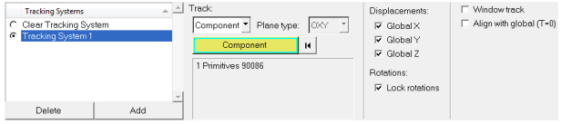

Resultsツールバーで、
(Tracking)ボタンをクリックします。
図 5. Trackingパネル
Trackingパネルでは、アニメーションウィンドウの中央にモデル内の任意のパートをトラッキングまたは固定し、その他のすべてのパートをその固定されたパートに相対して動かすことができます。
- Tracking Systemsの下でAddボタンをクリックし、トラッキングシステムをアニメーションに追加します。
- Trackプルダウンメニューで、Componentを選択します。続いて、現在読み込まれているモデルから1つのパートをクリックします。
- Displacementsおよび / またはRotationsを選択し、選択されたパートをトラッキングします。
Animationツールバー の
(Start/Pause Animation)ボタンをクリックし、アニメーション表示を開始します。ボタン
を再度クリックし、アニメーションを停止します。

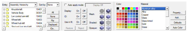

Visualizationツールバーで、
(Entity Attributes)パネルボタンをクリックします。
図 6. Entity Attributesパネル
パネル内で、Entityオプションメニューの右にある矢印をクリックして拡張します。
リストには、Components、Systems、Assembly HierarchyおよびSetsのエンティティタイプが含まれています。
- このリストからAssembly Hierarchyを選択し、モデル内のすべてのパートをその下のエンティティリストツリー内に表示させます。
モデルの色を変更します。
- Entity optionメニューからAssembly Hierarchyを選択します。
- エンティティリストツリーの横にあるAllボタンを選択します。
- Colorの下のパレットから1色を選びます。
モデルをワイヤーフレームに変更します。
(Wire Frame)アイコンをクリックします。
モデルを透明の影付きにします。
(Shaded)アイコンをクリックします。
(Transparent)アイコンをクリックします。
- エンティティの表示のオンオフを切り替えるには、On/Offボタンを使用します。
- エンティティIDの表示のオンオフを切り替えるには、ID:の横のOn/Offボタンを使用します。
