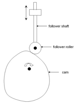

本チュートリアルでは、MotionSolveの2D剛体接触機能について説明します。これは、平面内で接触が生じる際に使用できます。面外接触力は予測されないため、2D剛体間接触を用いてローラータイプのカムフォロワー機構をモデル化します。

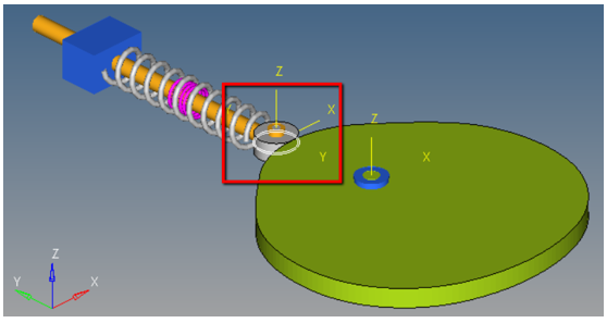

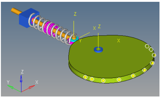

    モデルのBody、Graphic、Marker、JointおよびMotionについて確認します。モデルは図 2ようになるはずです。

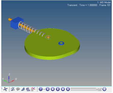

  7. RunパネルでAnimateボタンをクリックし、結果のアニメーションを確認します。
    モデル内で接触は定義されていないため、FollowerRollerはCamと接触していない点にご注目ください。

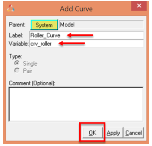

  1. 以下のいずれかの方法で、Add Curveダイアログを開きます:
    • Project BrowserModelを右クリックしてAdd > Reference Entity > Curveを選択します。
    • Reference Entityツールバーで、(Curves)アイコンをクリックします。
  2. ダイアログで、LabelにRoller_Curveと入力します。Variableにcrv_rollerと入力します。
  3. OKをクリックします。

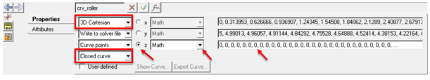

  4. Propertiesタブで、1つ目のドロップダウンメニューを使って、カーブを3D Cartesianに変更します。
    注: カーブグラフィックスには、3Dデカルトタイプのカーブエンティティのみがサポートされています。
  5. 4番目のドロップダウンメニューを使って、カーブをOpen CurveからClosed Curveに変更します。
  6. xラジオボタンをクリックし、ドロップダウンメニューからMathを選択します。
  7. Expression Builderで、5*SIN(2*PI*(0:1:0.01))と入力し、Enterキーを押します。
  8. y座標とz座標のMath式にそれぞれ5*COS(2*PI*(0:1:0.01))0.0*(0:1:0.01)と入力します。

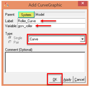

  9. 以下のいずれかの方法で、Add CurveGraphicダイアログを開きます:
    • Project BrowserModelを右クリックしてAdd > Reference Entity > Graphicを選択します。
    • Reference Entityツールバーで、(Graphics)アイコンをクリックします。
  10. ドロップダウンメニューからCurveを選択します。
  11. ダイアログで、LabelにRoller_Curveと入力します。Variableにgcrv_rollerと入力します。
  12. OKをクリックします。

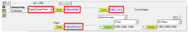

  13. Connectivityタブで、コレクターをダブルクリックします。ダイアログで、FollowerRollerを選択します。
    コレクターはデフォルトでハイライト表示されます。
  14. コレクターをクリックします。ダイアログで、FollowerRevJointを選択します。
  15. コレクターをクリックします。ダイアログで、Roller_Curveを選択します。パネル上のその他のオプションはデフォルトの設定のままとします。
    8.

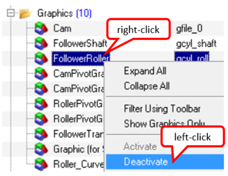

  16. これで新しいグラフィックスが作成され、FollowerRollerを表すために使用されていた元のシリンダーグラフィックスは非アクティブとなります。
    1. Project BrowserFollwerRollerを右クリックします。
    2. context menuDeactivateをクリックします。

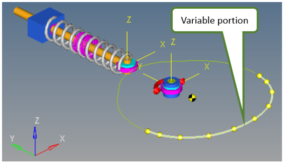

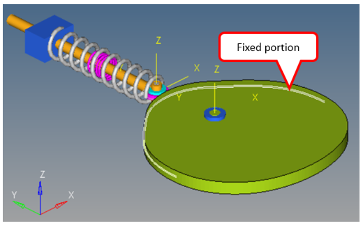

Camについてカーブエンティティとカーブグラフィックスを作成

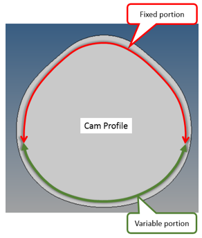

フォロワーの特定の変位プロファイルを達成するための最良なカムの形状を決定するために、カムのプロファイルを固定(Fixed)部分と可変(Variable)部分の2つに分けます。
11.
カムの可変部分は、モデル内の一部のポイントの座標値によってコントロールされます。

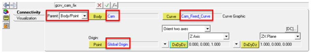

  10. カムを可視化するためにカーブグラフィックスを作成し、インポートされたデータが希望通りの位置にあるかを確認します。
    1. カーブエンティティとカーブグラフィックスの作成9から16までの手順を、表 1の情報を使って繰り返します。
      1.
      Variable
      Label Cam_Fixed_Curve
      Variable gcrv_cam_fix
      Body Cam
      Origin Point Global Origin
      Curve Cam_Fixed_Curve
      13.
      Camの固定部分を表すカーブグラフィックスが見えるようになったはずです。
      14.

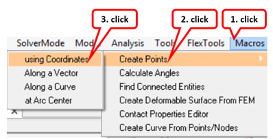

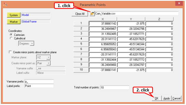

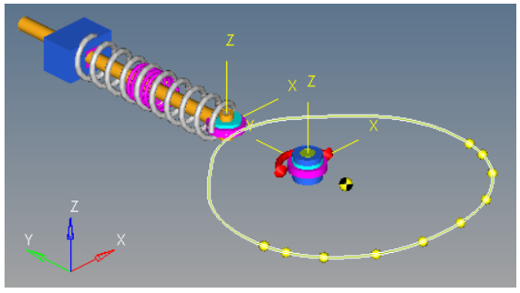

  1. 以下のいずれかの方法で、モデル内にいくつかのポイントを作成します:
    • menu barMacros > Create Points > Using Coordinatesをクリックします。
    • MotionViewツールバーで、(Create Points using Coordinates)をクリックします。
  2. Parametric Pointsダイアログで、(ファイルブラウザ)をクリックします。
  3. Cam_Variable.csvを選択してOpenをクリックします。
  4. OKをクリックし、10個のポイント(Point 0~Point 9)を作成します。
    図 15には新たに作成されたポイント群が示されています。
    15.

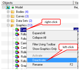

  5. これで新しいグラフィックスが作成され、Camを表すために使用されていた元のH3Dファイルグラフィックスは非アクティブとなります。
    1. Project BrowserCamを右クリックします。

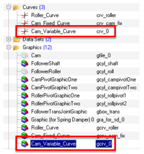

    新しいカーブエンティティと新しいカーブグラフィックス(Cam_Variable_Curve)がモデルに追加されました。
    19.
    Camの可変部分を表す新たに作成されたカーブグラフィックスは、modeling windowに示すように見えているはずです。
    20.

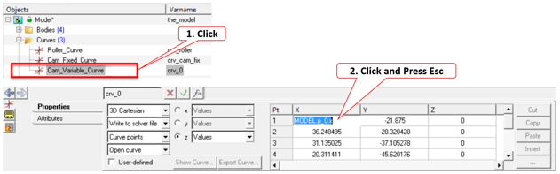

  12. 新たに作成されたカーブエンティティを、Model BrowserModel Treeから選択することで確認します。
    注: 図 21に示すようにクリックすると、パネル内のX、Y、Z値は、マクロの使用中に選択されたポイント群をパラメトリックに指していることが分かります。このように、モデル内のこれらのポイントの座標値を変更することによって、カーブを修正することができます。
    21.

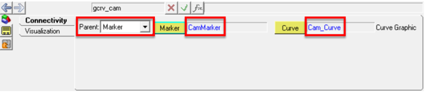

    注: Body/Pointオプション(Parentタイプ)はConnectivityタブ上でデフォルトで選択されています。ここでは、Markerオプションを使用します。これは、Cam (Body)とPivotPoint (Point)に関連付けされたCamMarkerが既にモデル内にあるためです。
  9. ConnectivityタブでParentのドロップダウンメニューを選択し、Markerに変更します。
  10. コレクターをダブルクリックします。
  11. Select a Markerダイアログで、CamMarkerを選択し、OKをクリックします。
  12. コレクターをダブルクリックします。
  13. Select a Curveダイアログで、Cam_Curveを選択します。

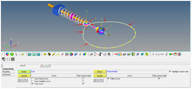

CamとFollowerRollerとの間の接触を、それぞれのカーブグラフィックスを使って定義します。
  1. Force Entityツールバーで、(Contact)ボタンを右クリックします。
  2. ダイアログでLabelに2D Contact 0と入力し、デフォルトのVariableはそのままにします。
  3. ドロップダウンメニューでTypeを2D Rigid to Rigidに変更し、OKをクリックします。
    25.

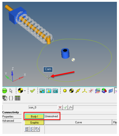

  4. Connectivityタブで、(I Body)コレクターをクリックします。続いて、modeling window内のカーブグラフィックスをクリックしてCamボディを選択します。
    26.
    (J Body)コレクターが自動的にハイライト表示されます。
  5. コレクターをクリックし、ダイアログ内のFollwerRollerボディを選択します。
    Contactパネルが図 27に示すように現れるはずです。
    27.
    注: FixedおよびVariableのカーブグラフィックスはCamボディに関連付けされているため、デフォルトで選択されます。これらは必要でないため、接触の定義から除いてかまいません。
  6. の下で、Cam_Fixed_CurveCam_Variable_Curveの選択を解除またはチェックを外します。
  7. 接触する予定の選択されたカーブの側を確認します。
    1. Highlight contact sideチェックボックスをクリックしてオンにします。
      注: 矢印の表示は、FollowerRollerとCamの内側を接触する側として示しています。これは修正の必要があります。
    2. カーブとカーブの両方について、Flip Contact Sideチェックボックスをクリックしてオンにします。
      注: ハイライト表示されている、両方のボディの接触する側は、図 28のように見えるはずです。
      28.

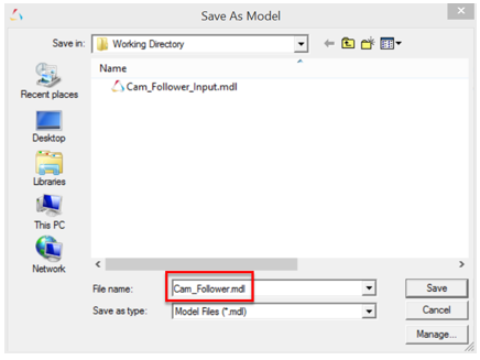

  1. menu barFile > Save As > Modelをクリックします。
    29.
  2. ダイアログで<working directory>をブラウズし、ファイル名をCam_Follower.mdlと指定します。
    30.

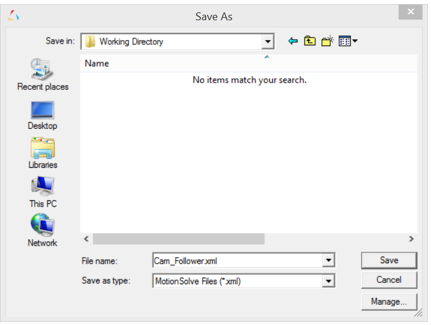

  3. モデルを実行します。
    2次元のメッシュ化された形状について接触を定義するためにソルバーがより多くの労力を必要とする3D接触を同じモデルに使用した場合と比較し、カーブの2D接触シミュレーションは短時間で実行されることが期待できます。
    1. (Runパネル)アイコンをクリックします。
      注: 正確な結果を得るために、このモデルでは、より小さなステップサイズとより細かい出力インターバルを選択しています。Simulation Settings…ボタンをクリックすることで、それらを確認することができます。
    2. (ファイルブラウザ)をクリックし、ファイルの新しい名称としてCam_Follower.xmlと指定します。
    3. Saveをクリックします。
      31.

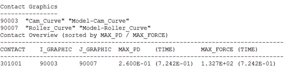

シミュレーションが完了すると、MotionSolveは、このシミュレーションについて最大貫通深さおよび最大接触荷重で順位付けされた接触ペアをリストしたサマリーテーブルを、画面のソルバービューウィンドウ上および生成されるログファイル内に出力します。
32.
