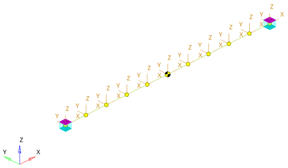

    モデルは、図 1で示すとおりになるはずです。

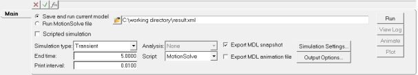

  1. ツールバーで、(Run)をクリックします。
  2. Runパネルで、図 2にリストされている値を指定します。
    2.
  3. Save and run current modelラジオボタンをクリックします。
  4. (ブラウザアイコン)をクリックし、ソルバーファイルの名称を指定します。
  5. Saveをクリックします。

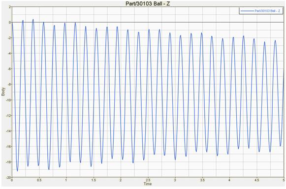

このステップでは、ボールの重心のZ位置をプロットします。
  1. (Add Page)アイコンをクリックします。
  2. アプリケーション選択ドロップダウンメニューを使って、クライアントをMotionView からHyperGraph 2D に切り替えます。
  3. Curvesツールバーから(Build Plotsl)アイコンをクリックします。
  4. (ブラウザアイコン)をクリックし、results.abfファイルを読み込みます。
  5. Plotパネルを図 3に示すとおり設定します。
    3.
  6. OKをクリックします。
    これで、ボールのZ変位がプロットされます。プロットは、図 4に示すようになるはずです。
