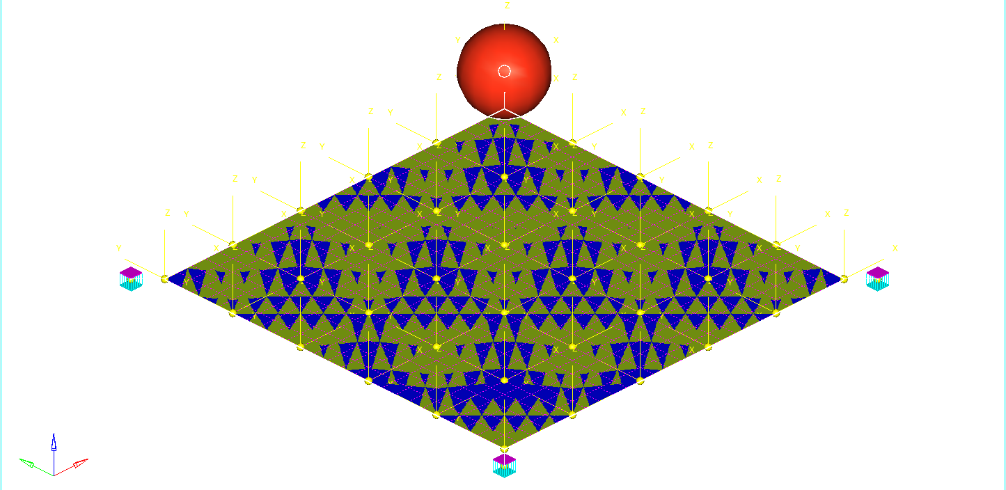

    モデルは図 3ようになるはずです。
    3.

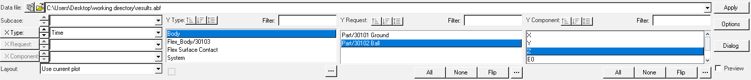

  3. パネル内で、プロットについて、図 5に示す選択を行います:
    5.

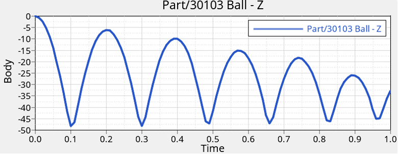

    ボールのZ変位のプロファイルは、図 6に示すようになっているはずです。
    6.

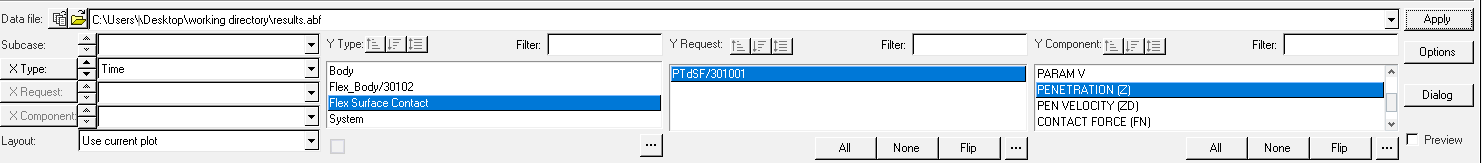

  6. パネル内で、プロットについてオプションを、図 7に示すとおり選択します。
    7.

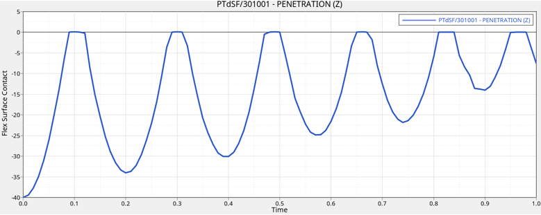

    時間の関数としての貫通のプロファイルは、図 8に示すとおりとなっているはずです:
    8.
