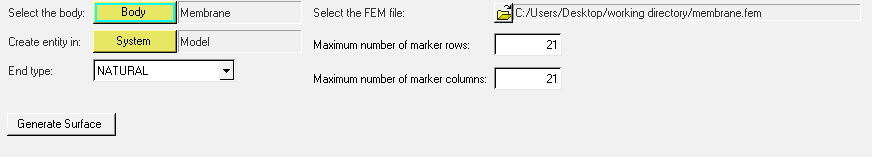

  1. generalツールバーでMacros > Create Deformable Surface from FEMをクリックします。
    1.
  2. パネル内で、をダブルクリックします。
  3. ダイアログでMembraneを選択し、OKをクリックします。
  4. をダブルクリックします。
  5. ダイアログでModelを選択し、OKをクリックします。
  6. 続いてFEMファイルを選択するために、(ファイルブラウザ)アイコンをクリックします。
  7. 作業ディレクトリからmembrane.femファイルを選択し、をクリックします。
    2.
  8. Generate Surfaceをクリックします。

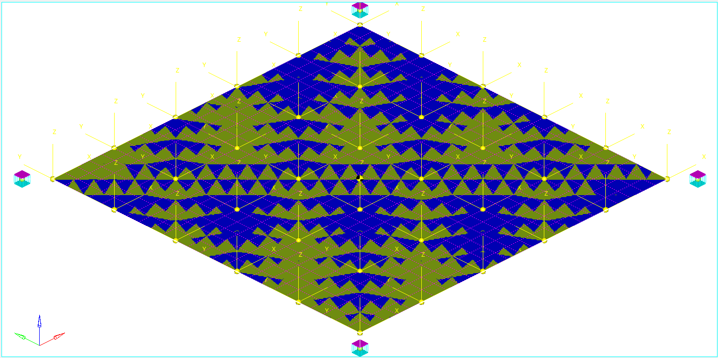

節点の検索
このステップでは、Bodies Panelに戻り、膜上の節点を探します。
  1. Project Browserで、Membraneボディをクリックします。
  2. Referenceツールバーで、(Bodies)アイコンをクリックします。
  3. パネルで、Nodesボタンをクリックします。
  4. Nodesダイアログで、Only search interface nodesボックスを非選択にします。
  5. Find Allボタンをクリックします。
  6. ダイアログを閉じます。
    モデルは、図 3で示すとおりになるはずです。

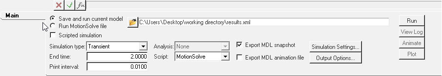

  1. ツールバーで、(Run)をクリックします。
  2. Runパネルで、図 4にリストされている値を指定します。
    4.
  3. Save and run current modelラジオボタンをクリックします。
  4. (ブラウザアイコン)をクリックし、ファイル名をresult.xmlと指定します。
  5. Saveをクリックします。

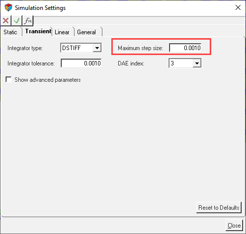

  6. Simulation Settingsボタンをクリックします。
  7. Simulation Settingsダイアログ内で、Transientタブをクリックします。
  8. Maximum step sizeを0.001に指定します(ソリューションはデフォルトのステップサイズである0.01では収束しないため)。
    5.
  9. Closeをクリックします。

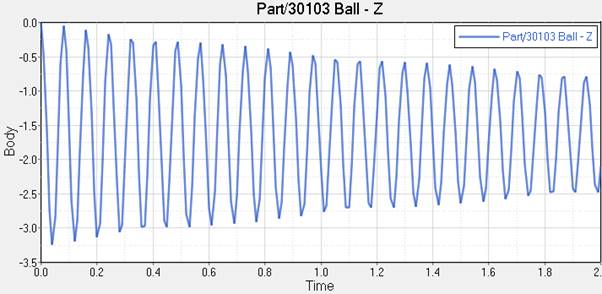

    膜とボールの変位のプロファイルにも注目する必要があります。そのためには、ボールの重心のZ位置をプロットします。
  2. (Add Page)アイコンをクリックします。
  3. アプリケーション選択ドロップダウンメニューを使って、クライアントをMotionView からHyperGraph 2D に切り替えます。
  4. Curvesツールバーから(Build Plotsl)アイコンをクリックします。
  5. (ブラウザアイコン)をクリックし、results.abfファイルを読み込みます。
  6. Plotパネルを図 6に示すとおり設定します。
    6.
  7. Applyをクリックします。
    Z変位のプロファイルは、図 7に示すようになっているはずです。
