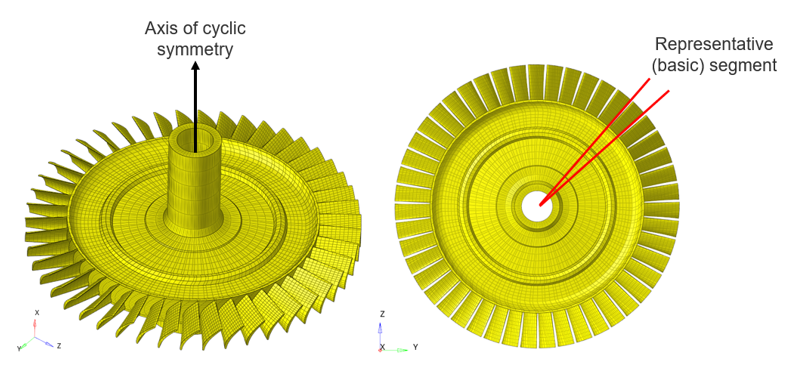

周期対称とは、代表(または基本)セグメントが対称軸を中心として円形にパターン化された場合にフルモデルになる対称のタイプです。
対称性を持つ構造は、多くの場合、1つの代表的なエンティティでモデリングされ、これに対して特定の操作(パターン、鏡映、回転など)を行うことでフル構造を取得できます。このような方法は、モデリング工数、計算時間、およびファイルストレージの膨大な節約につながる可能性があります。そのため、有限要素モデルで対称性を利用すると、大きなメリットがあることを実証できます。
- 基本セグメントは、モデル内の最小反復単位にするか、複数の反復単位を含めることができます。
- ユーザーの要件に応じて、モデル定義でセグメントの数を適切に指定することによって、360度のフルモデルまたは部分(270度など)モデルを解析できます。

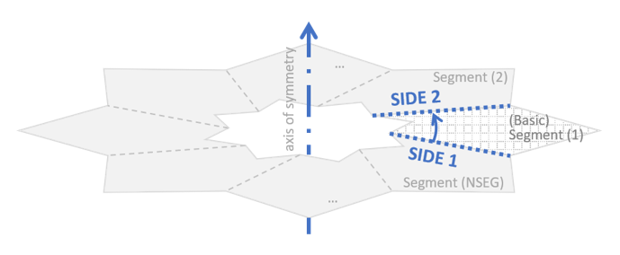

OptiStruct内部

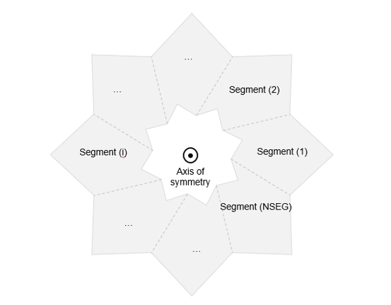

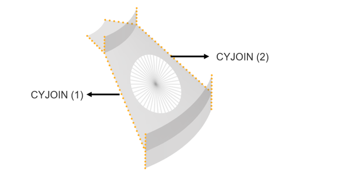

周期対称解析では、隣接するセグメントに結合されるモデリングされるベースセグメントの両側の境界がSIDE 1とSIDE 2として定義されます。対称軸の方向は、右手の法則を使用して決定されます。
周期対称解析では、解は内部的に高調波インデックスを使用して表現される一連の高調波の解として分解され、それらは HARMONICS I/Oオプションによって要求することができます。
高調波指数は、負であってはならず、NSEG(実際の構造のセグメントの数)以下である必要があります。

| CYJOIN | 隣接するセグメントに結合するセグメント境界上の節点を指定します。 |
