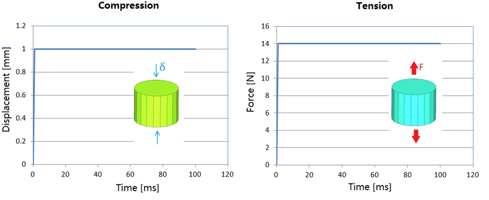

次の寸法のフォームサンプル:半径10mm、高さ15mm。図 2. 問題の詳細

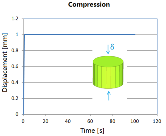

- 応力緩和試験の場合:フォームサンプルは、特定の応力まで圧縮され、その状態が保たれています。

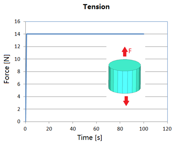

- クリープ試験の場合:フォームサンプルは一定の力で引っ張られています。

モデリング手法
応力緩和試験の場合:フォームサンプルは一定変位(/IMPDISP)で圧縮されています。
クリープ試験の場合:フォームサンプルは一定の力(/CLOAD)で引っ張られています。

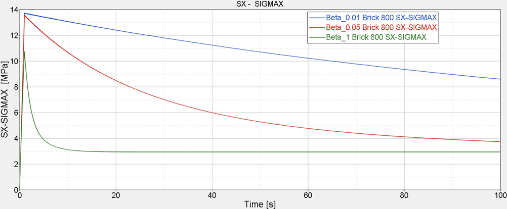

応力緩和試験は一定変位でさまざまな緩和パラメーター(緩和時間
の逆数として定義された減衰定数
)を使用した応力緩和を示し、
は異なる応力緩和傾向を示しています。図 4.
図 5. 一定変位での応力緩和試験で別の減衰定数
を使用して緩和された応力

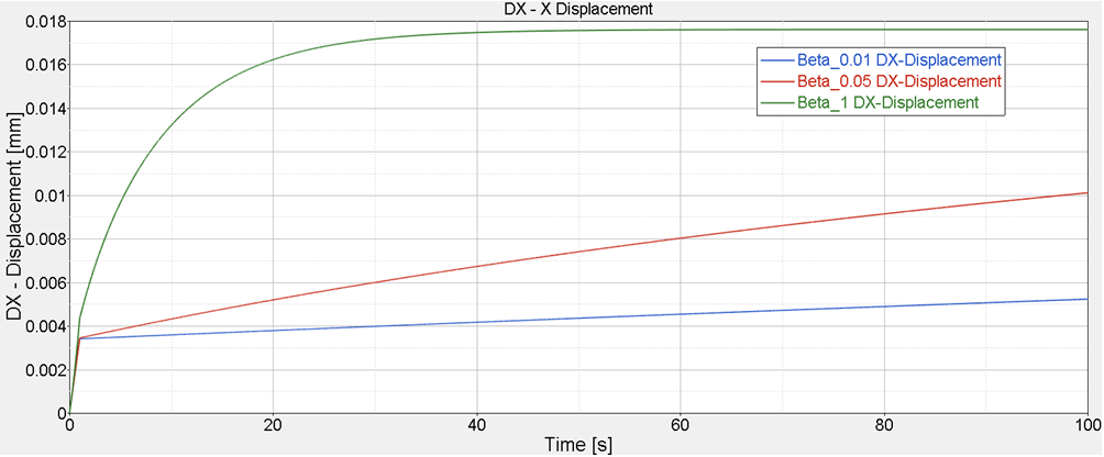

クリープ試験は一定の力で異なる緩和パラメーター
を使用して増加した変形を示しています。これは異なる変形増加傾向を示します。図 6.
図 7. 一定の力でのクリープ試験で減衰定数
を使用して変形したサンプル
LAW40では、せん断係数が時間とともに減少し、無限時間経過後にG∞に近づきます。軟化速度は緩和パラメーター によって決定されます。緩和パラメーターが高いほど速く軟化します。

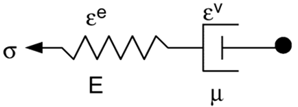

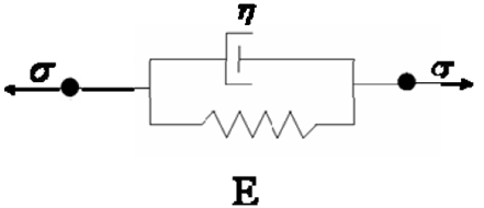

多くの場合、クリープコンプライアンスと緩和弾性率はスプリングとダッシュポットの組み合わせでモデル化されます。一般的な粘弾性材料の簡易図式モデルがMaxwellモデルとKelvin-Voigtモデルです。Maxwellモデルは材料緩和を表しますが、それが正確なのは二次クリープ(クリープひずみ速度がゆっくり低下するクリープ)の場合だけです。これは、除荷後の粘性ひずみが考慮されないためです。塑性は、塑性スプリングを使用してモデルに導入することができます。MaxwellモデルとKelvin-Voigtモデルに基づいて他のスプリングを追加すれば、汎用モデルができあがります。MaxwellモデルとKelvin-Voigtモデルは、理想的な応力緩和とクリープの挙動に適しています。ただし、ほとんどの物理材料には適合しません。LAW34、LAW35、LAW40などの法則を一般化すればより良い選択肢となります。これにより、材料の偏差挙動の記述が可能です。図 8. Maxwellモデル
図 9. Kelvin_Voigtモデル
