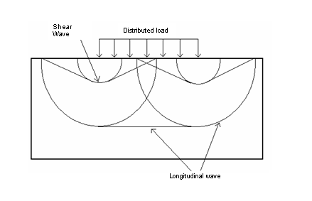

鉛直に分布する荷重を受ける半空間上の弾性波の伝播
- Lagrange定式化
- ALE(Arbitrary Lagrangian Eulerian)定式化

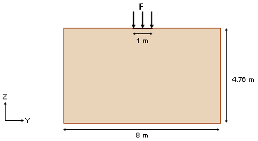

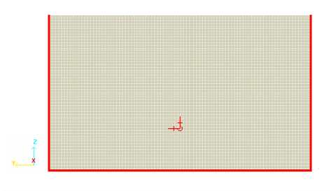

領域は弾性材料則プロセスの下で鉛直インパルス荷重を受けます。生成される衝撃波は縦波とせん断で構成されます。縦波が領域の下の境界に到達する予測として、結果は0.77 msを示しています。正確な波動の拡大を保証するため、ALE定式化ではサイレント境界(NRF)を用いた無限領域がモデル化されます。

- サイレント境界(NRF)材料、無限領域
- ALE定式化(/ALE/MAT)

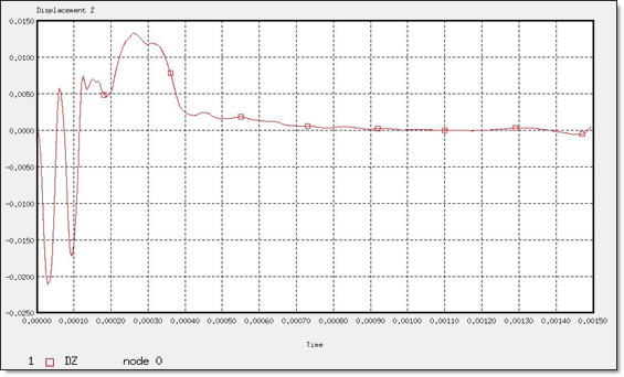

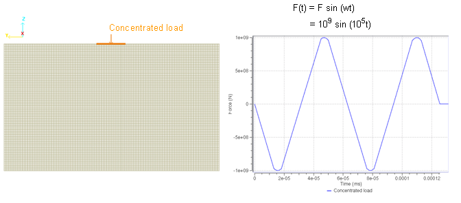

- 集中荷重(/CLOAD)与えられる鉛直荷重は集中荷重(/CLOAD)で、サイン関数の形式で振幅 GPa、周期 です。
図 2. インパルス荷重の時間変化

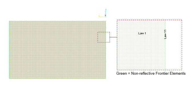

- サイレント境界(NRF)材料LAW11(/MAT/LAW11(BOUND))
このアプローチの制限は領域境界での反射です。シミュレーション結果は衝撃波が下側に達する前の時点で示されます(< 0.77 ms)。

衝撃化の拡大プロセスは縦波とせん断波からなります。

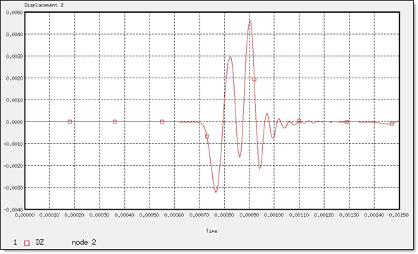

これらの材料の特性に基づき、材料内の縦波の伝播速度は6169.1 m.s-1でせん断波は3107.5 m.s-1です。したがって、縦波は領域の下の境界に約0.77 msで到達するはずです。
インパルス荷重は次のサイン関数で記述されます:
モデリング手法

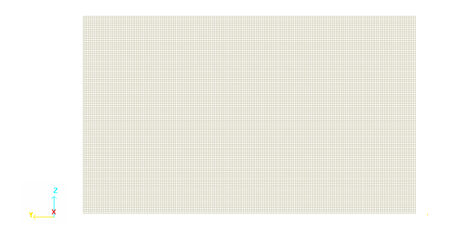

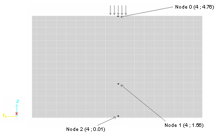

このパートは規則的なメッシュを用いて19080個のQUAD要素でモデル化されます(44.9 mm x 44.4 mm ここで =63.15 mm)。
結果

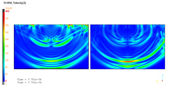

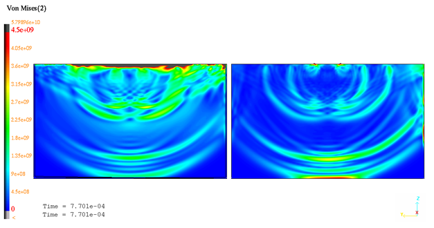

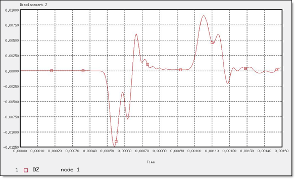

LagrangeとALE結果の解析解との比較

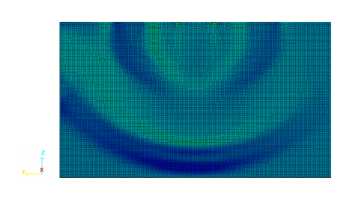

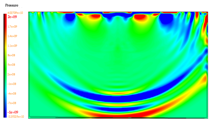

衝撃波伝播が、良好に予測されています。t=0.77msで得られたシミュレーション結果は解析解を裏付けます:縦波とせん断波。

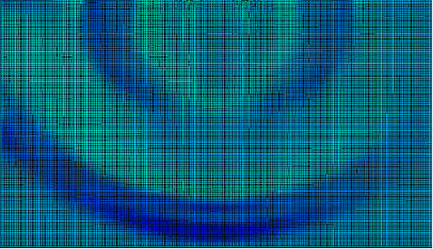

Lagrange結果
波のパターン
鉛直変位

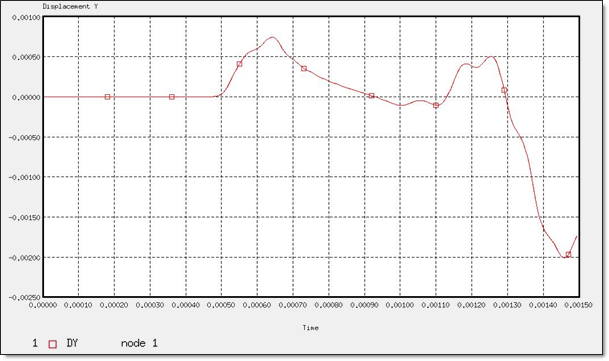

水平変位
ALE結果

有限領域での波動伝播がLagrangeとALEアプローチを用いて検討されています。Lagrange定式化では、無限領域を定義することができません。縦波とせん断波の境界に対する反射がシミュレーションを時間に関して制限します(t < 0.77 ms)。ALEアプローチではサイレント境界(NRF)材料(LAW11 - LAW3)をその制限上に定義することにより、無限領域をモデル化することができます。このような特別なモデル化で拡大する波動の反射を最小化します。
