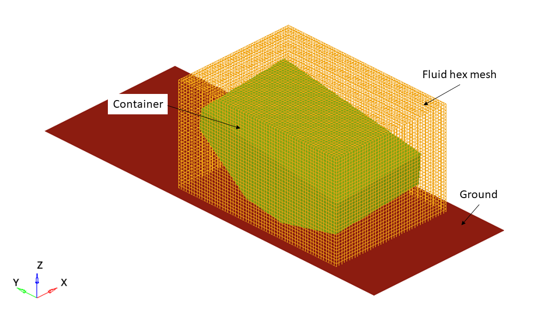

構造コンテナを完全に囲む六面体メッシュを作成します。六面体メッシュのメッシュサイズは構造メッシュのサイズの1/2にする必要があります。理想的には、衝撃方向では、六面体メッシュを構造メッシュサイズの1/4にすることも必要です。簡単にするために、このモデル内の六面体メッシュは1/4メッシュサイズのガイドラインには準拠していません。
一部水の入ったコンテナの1mの高さからの落下をシミュレートします。コンテナには水と空気が入っています。図 1. 問題の詳細

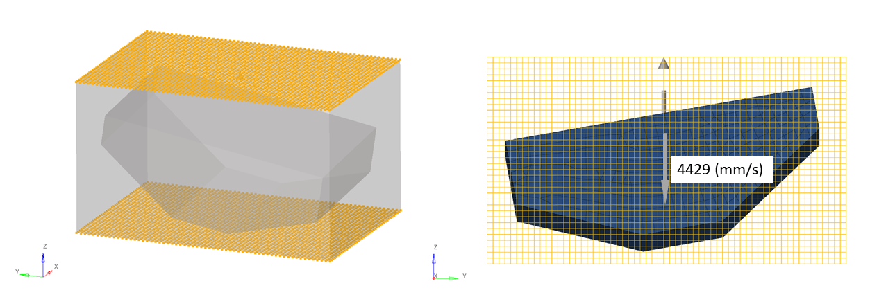

境界条件
六面体メッシュの各外側面は、側面に垂直な方向の変位を避けるように拘束されます。例えば、六面体メッシュの上部と下部はz並進自由度で拘束されます(図 2)。他の4つの側面に対しても同じことが行われます。1mから落下した場合の衝撃時の速度は4429mm/sになります。シミュレーションは衝撃の直前から開始されるため、4429mm/sの初速度がコンテナと流体六面体メッシュに適用されます(図 2)。図 2. コンテナのZ方向の境界条件

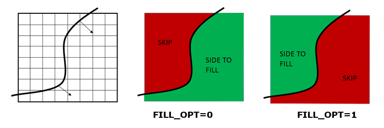

- FILL_OPT
- = 0
- 法線方向に沿った側面の充填
- = 1
- 法線方向の反対側面の充填

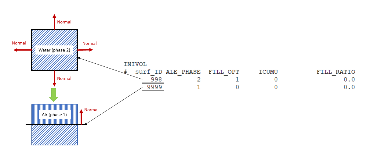

/INIVOLでは、初期体積率の最終設定を取得するための初期背景複合材料ALEメッシュの連続充填アクションが使用されます(3つのコンテナと3つのALE相)。最初は、体積が/MAT/LAW51フィールドで定義された最初の材料で満たされます。この場合は、最初の材料が空気であるため、六面体メッシュ全体がまず空気で満たされます。次に、コンテナパートIDからサーフェスが定義されます。
/SURF/PART/998
Vessel_Surf_Part
85コンテナパートのサーフェス法線が外側を向いているため、FILL_OPT = 1を使用してコンテナ内に水(相3)を満たします(サーフェスの法線方向とは逆向きの側面の充填)。
/INIVOL/86/10003507
INIVOL
# Surf_ID ALE_PHASE FILL_OPT ICUMU FILL_RATIO
998 2 1 0 0.0これで、ALEメッシュがコンテナの外側では/MAT/LAW51からのALE材料1(空気)で、コンテナの内側では材料3(水)で満たされます。最後に、平面/SURF/PLANEを定義して充填高さを定義します。
この平面の法線は上を向いているため、FILL_OPT = 0を使用して平面上に空気(相2)を満たします(法線方向の側面の充填)。図 4.
9999 1 0 0 0.0

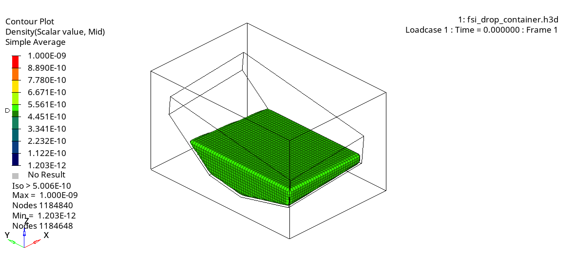

初期充填をチェックするために、Engineファイルで次のアニメーションオプションを使用できます。
- /H3D/ELEM/DENS
- /H3DE/ELEM/VFRAC
モデルをコンター表示し、切断面を使用して内側を確認することも、図 5のようなアイソサーフェスを使用することもできます。

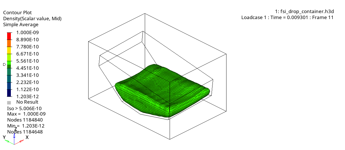

コンテナ内の水の動きを確認するには、結果タイプ‟密度”のアイソサーフェスプロットを行います。HyperViewで単純な平均化手法が使用されている場合は、結果がより滑らかになります。
シミュレーションの最後で水がコンテナの側面で跳ね上がり始めています。図 6.
