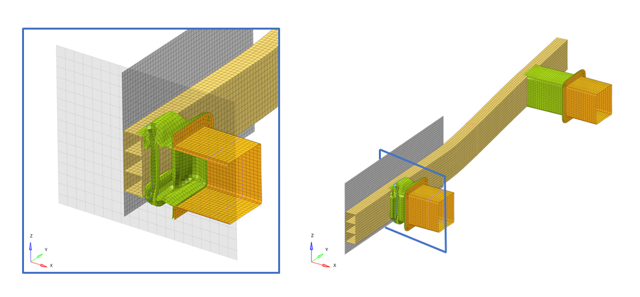

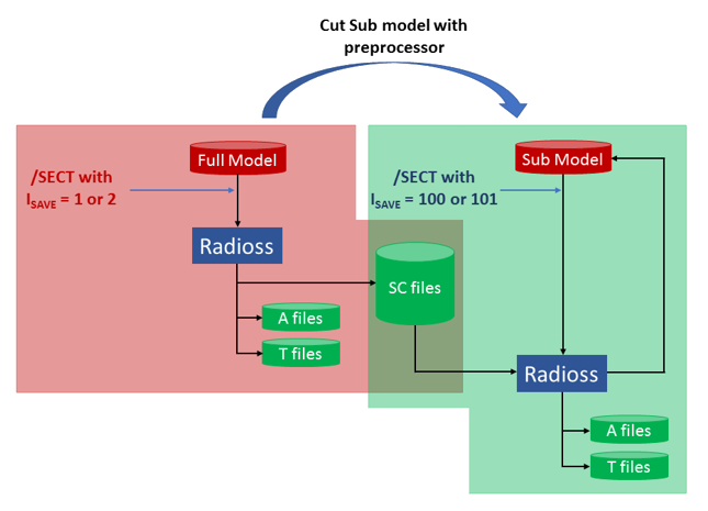

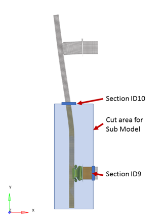

剛性板背後のクラッシュボックスを重点的に検討するために、フルモデルからサブモデル(図 3に青色で表示した領域)を切り出します。サブモデルとフルモデルで同じ挙動が得られるようにするため、選択した領域の境界における力と変位が必要です。/SECTを使うことで、断面力または変位を保存し読み出すことが可能です。
断面内の節点グループと要素グループは、力の間の一貫性が確保されるよう、フルモデルとサブモデルで同じでなければなりません。HyperMeshを使用して、フルモデルに/SECTを作成し、フルモデルから要素を削除してサブモデルを作成することもできます。

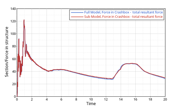

このシミュレーションでは、使用した要素と接触の数が少ないので計算時間が短くなっています。
この2つのシミュレーションでは、クラッシュボックスの断面力がほとんど同じです。サブモデルの結果がフルモデルの結果と大幅に異なる場合は、/SECTの を小さくしたために、SCファイルに保存された断面出力の結果が増加していることが考えられます。または、フルモデルから取り込む領域が大きくなるように断面の位置が変更され、サブモデルの変形量が影響を受けている可能性があります。
