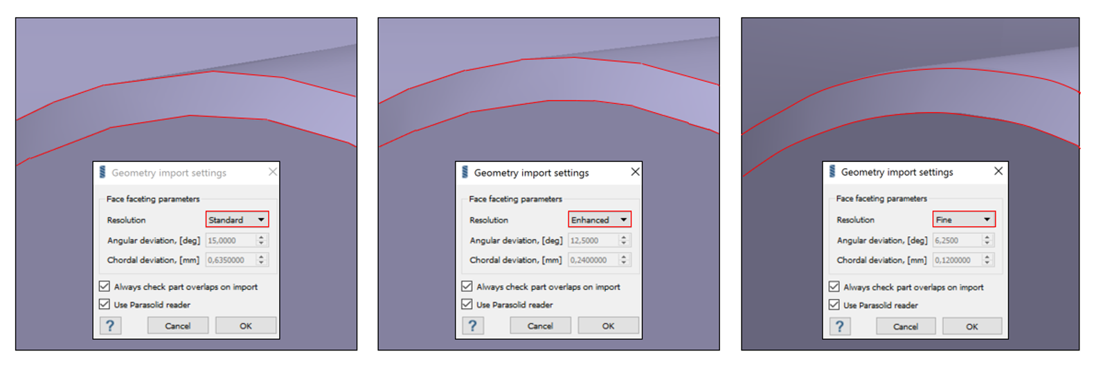

SimSolidが提供する解像度のプリセットオプションには、Standard、Enhanced、Fineがあり、さらにCustom設定では、角度偏差や弦偏差を調整することができます。FineやCustomなどの高解像度設定を選択すると、ジオメトリを表現するために使用されるファセットの数が増えるため、解析時間が長くなる可能性があります。これらの高解像度は精度を向上させますが、必ずしもすべての解析に必要または最適とは限りません。詳細と計算効率の効果的なバランスを確保するためには、ジオメトリの複雑さと解析の目的に最も適したインポート設定を選択することが極めて重要です。

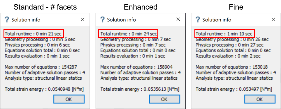

インポートの解像度を高くすると実行時間が長くなります。特に、Fine設定を使用すると、その傾向が強くなります。

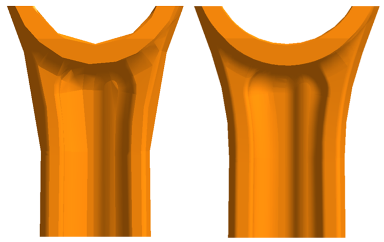

- Parts with Curvatures: 高解像度は、曲率や複雑な形状のパートを扱う場合に特に重要です。
下図の左側は、粗いファセットを持つモデルです。このような低解像度の表現では、曲率の重要な詳細が見逃され、しばしば非現実的な応力集中や特異点が生じます。ジオメトリがうまく表現されておらず、重要なフィーチャーが見落とされている可能性があります。
図の右側は、解像度を上げた同じモデルを示しています。この高い詳細度により、曲率がより滑らかで正確に描写され、ジオメトリの真の形状を捉えることができます。非現実的な応力集中のリスクを低減し、全体のボリュームをより正確に解析することができます。

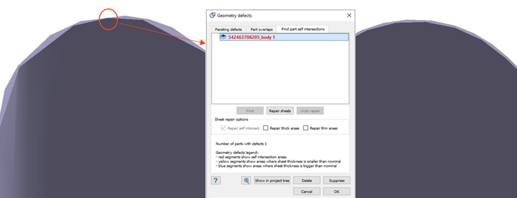

- Thin-Walled Structures: シートメタルやプラスチックのような薄肉パートの場合、特に板厚が1ミリ以下の構造物では、形状を正確に捉えるために高解像度設定を使用することが極めて重要です。薄肉構造は自己交差を起こしやすく、薄肉の下面が上面を貫通したり、逆に上面が下面を貫通したりします。自己交差は、SimSolidにおいて数値的な不安定性を引き起こす非物理的な状況をもたらすため、問題となります。自己交差を避けるため、可能な限り解像度をEnhanced またはFineに設定してモデルをインポートしてください。ジオメトリに問題がある場合は、SimSolidにインポートする前に、ジオメトリを修正する必要があります。SimSolidでジオメトリエラーのチェックを実行することで、自己交差を初期の段階で特定できます。
問題を特定するだけでなく、SimSolidはソフトウェア内でシートを直接修復するツールも提供しています。シートは、自己交差や板厚の不一致などの問題を修正することができます。ある領域に変更を加えると、他のパートの板厚に影響を及ぼす可能性があるため、すべての問題を効果的に解決するには、修復プロセスを数回にわたり反復実行する必要があります。
上の図は、板厚にばらつきのある領域(公称値よりも薄い部分や厚い部分がある)、および自己交差の例を示しています。これらの問題はすべて SimSolid内で対処できます。
