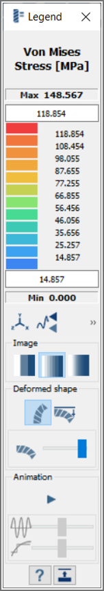

- Analysisワークベンチツールバーで、Results plot
をクリックします。 - ドロップダウンメニューで、目的のプロットを指定します。Legendダイアログが開き、選択したコンタープロットがモデリングウィンドウに表示されます。
図 1.

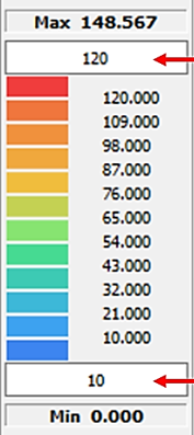

コンターの上下限値を調整します。
- 画像の下でコンターの色を設定します。
モデリングウィンドウに変形形状を表示するには、
(Show deformed shape contour plot) をクリックします。
変形のスケールファクターを変更します。
(Change max deformation)をクリックします。
- ダイアログで、Defaultチェックボックスをオフにし、スライダーを調整するか、テキストボックスにスケール値を入力するか、必要に応じて矢印を使用してスケールファクターを増加させます。
- オプション: Defaultチェックボックスをオフにし、1.0のスケール値を入力して、変形を実際のスケールに設定します。
