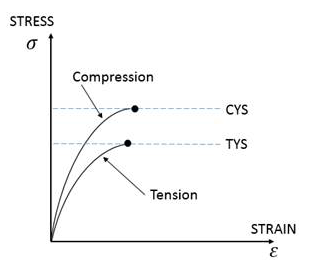

- 脆性材料
- 脆性材料では、破壊によって破断が発生するので、破断の基準が延性材料とは異なります。圧縮での破壊応力は、引張での破壊応力よりもはるかに大きい値になります。
