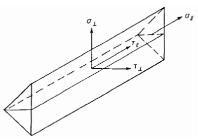

相当応力は以下の式に基づいて計算されます。相当応力は、計算された基準値よりも小さくなければなりません。EN 1993-1-8 Eurocode 3に基づく例では、以下の式が得られます。ここで、
- スロートに垂直な法線応力
- 溶接軸に垂直なせん断応力(スロート面内)
- 溶接軸に平行なせん断応力(スロート面内)。
- 弱い方の接合部の公称引張強度
- 適切な相関係数
図 1.
