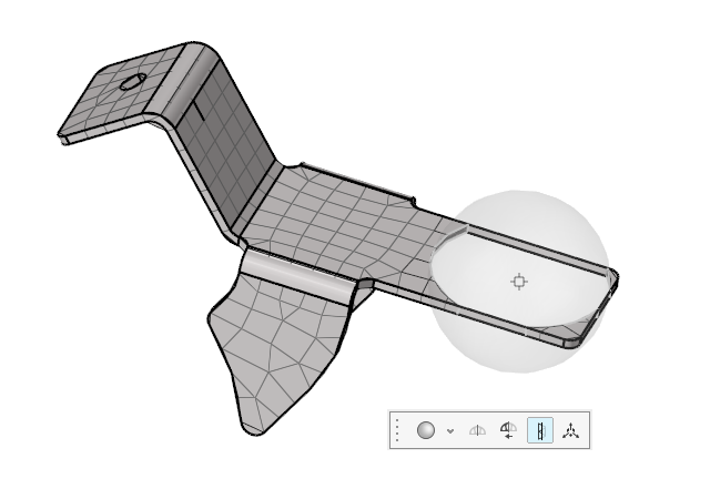

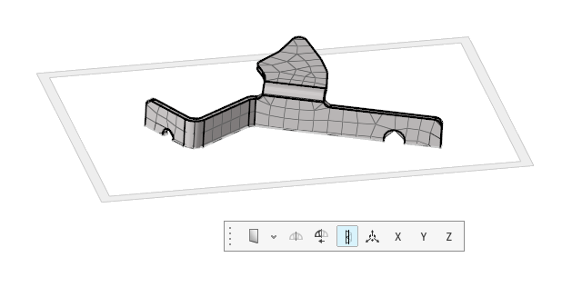

マイクロダイアログの左側の
をクリックして、断面の形状を平面または球状にするかを選択します。
そのほかのマイクロダイアログオプションを使用して、断面の表示方法と位置を変更します。
をクリックすると、断面のみが表示されます。
をクリックすると、モデルの非表示になっている側が反転します。- 平面 / 球に沿って要素をトリムし、なめらかな断面を作成するには、
をクリックします。
をクリックすると、グラフィックマニピュレータを使用して断面平面を平行移動または回転できます。球状断面の球の半径は、黄色のマニピュレータを使用して調整できます。ヒント: フレームを直接クリックしてドラッグすることもできます。断面ツールを終了すると、これらのフレームは表示されたままになり、断面をいつでも平行移動または回転できます。平面断面の場合は、フレームの中心をクリック + ドラッグすることで平行移動できます。コーナーまたはエッジをクリック + ドラッグして回転できます。
をクリックして、断面平面をx軸、y軸、またはz軸に揃えます。注: 平面断面でのみ使用できます。
図 1. 平面断面
図 2. 球状断面

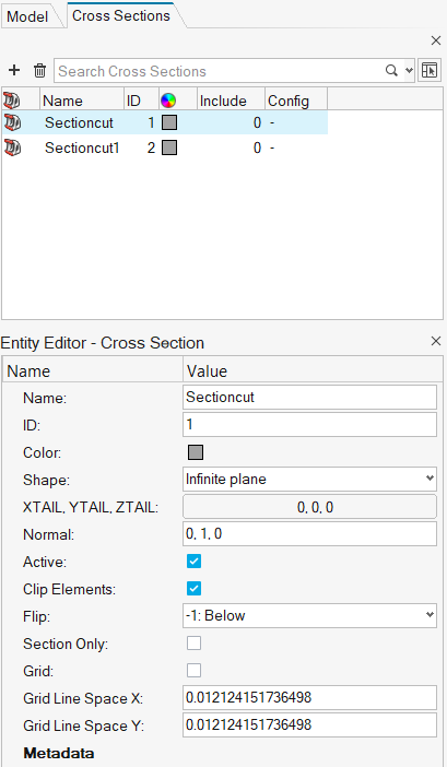

断面を作成するとCross Sectionエンティティとしてモデルブラウザに追加されます。その基本パラメータは、エンティティエディターで変更できます 。ツールで断面を編集および調整するには、Section Cutsダイアログで右クリックし、Editを選択します。図 3.
断面フレームの表示は、標準の表示 / 非表示操作を使用していつでも変更できます。これにより、断面が非アクティブになることはありません。
