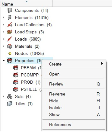

コンテキストメニューを使用したブラウザでの表示、非表示、および分離
エンティティまたはフォルダーを左クリックし、Show/Hide/Isolateコンテキストメニューを選択して、それぞれエンティティの表示、非表示、または分離を行います。コンテキストメニューオプションは、グラフィカルエンティティでのみ使用できます。
1.
ブラウザのアイコンを入力した表示と非表示
ブラウザエンティティのアイコンを左クリックし、エンティティの表示と非表示を切り替えます。エンティティが非表示になっている場合、ブラウザ内でグレー表示になります。
コンポーネントや荷重コレクターなどの特定のエンティティでは、形状とメッシュの両方の表示を制御できます。をクリックすると形状の表示 / 非表示が切り替わり、をクリックするとメッシュの表示 / 非表示が切り替わります。

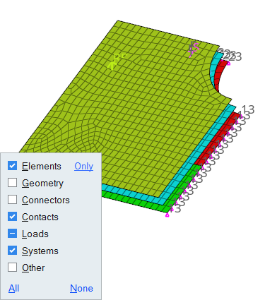

Show/Hideツールを使用した表示、非表示、および分離
  1. View ControlsツールバーでShow/Hideツールをアクティブにします。
  2. 表示また非表示にするエンティティを選択します。
HyperMeshおよびHyperView
  • マイクロダイアログのチェックボックスをアクティブまたは非アクティブにします。
    マイクロダイアログには、表示 / 非表示にできるモデルで使用可能なエンティティタイプが一覧表示されます。選択済みチェックボックスがオンになっている場合は、そのタイプのすべてのエンティティが表示されていることを示しています。線が入っているチェックボックスは、そのタイプのエンティティの一部(すべてではない)が表示されていることを示しています。空のチェックボックスは、そのタイプのエンティティが表示されていないことを示しています。
    ヒント: All/None/Onlyをクリックすると、複数のエンティティタイプの表示状態を素早く変更できます。
