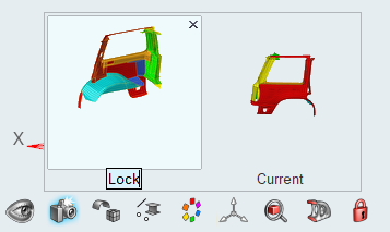

ロックされたビューとロック解除されたビューを切り替えるには、次のいずれかを実行します:
  • View Controlsツールバーでアイコンを切り替えます。
  • モデリングウィンドウを右クリックしコンテキストメニューからLock Current View/Unlock Viewを選択します。
ロックすると、Lockとい名前のカスタムビューが作成されます。後で使用するためにビューを保存したい場合は、名前を変更します。

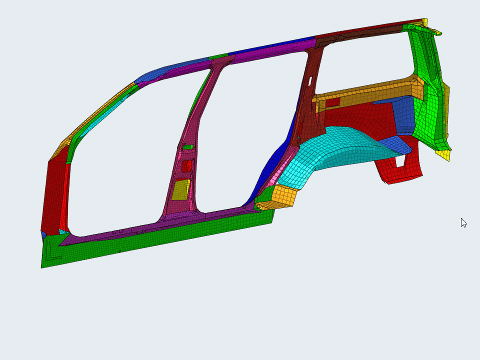

1.
次の例では、コンポーネントが分離され、ビューがロックされ、Hide、Reverse、およびShow Allの操作が実行されます。ビューのロックが解除されると、Show Allが実行され、モデルのデフォルトのグローバルビューに戻ります。
