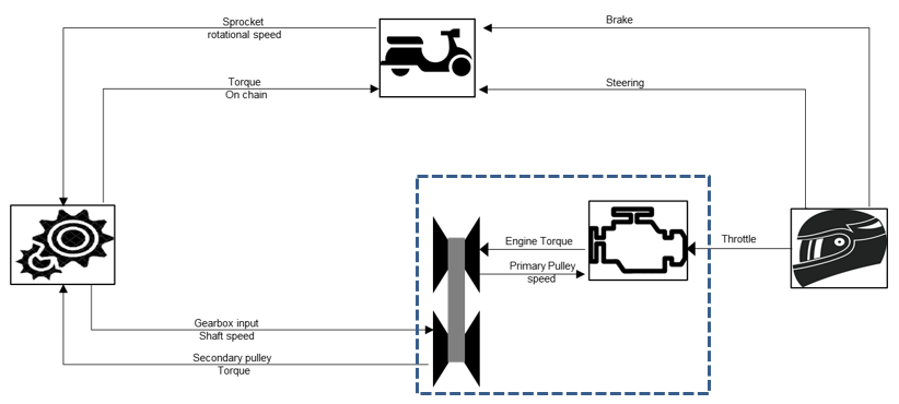

CVTパワートレインは、Control State Equation(CSE)によって記述されます。パワートレインへの入力は、スロットルと変速機入力シャフト速度です。出力はセカンダリプーリーのトルクです。オプションで、パワートレインへの2つのクランプ力の入力があります。CVTプロパティファイルにより、機械的CVTまたは電動 / 油圧CVT間の選択が可能になります。デフォルトでは、MSは機械的CVTをモデル化し、クランプ力はCVTプロパティファイル内のパラメータに基づいて計算されます。
CLAMP_MECHの値が‘CENTRIFUGAL’以外の場合、クランプ力の値は計算されないので、ユーザーがモデルに入力する必要があります。図 1. CVTパワートレインの図

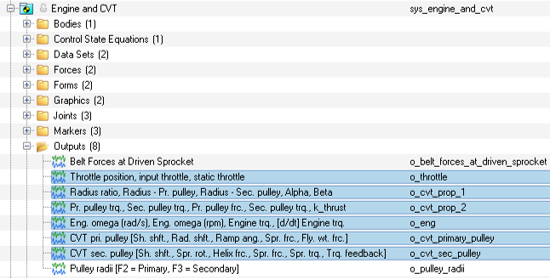

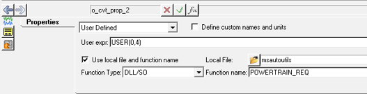

リクエストIDは、出力の作成に使用されるPOWERTRAIN_REQ関数を参照します。図 2.
MotionViewでは、次の6つの出力がPOWERTRAIN_REQ “USER(0,id)”にアクセスし、HyperGraphで別のプロットを表示します。
および
