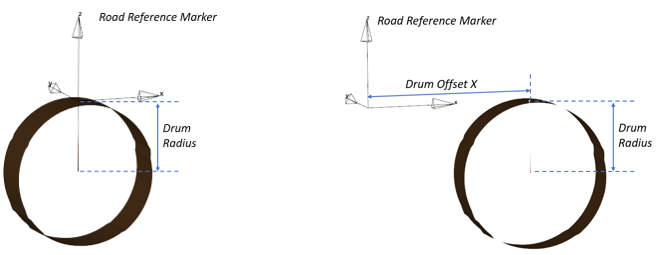

- デフォルトで、ドラムは、自動的に、指定されたAutoTireのタイヤ接触パッチに配置されます。ドラム中心は、タイヤパッチの下のドラム半径Zの距離に配置されます。
図 1. デフォルトのドラム位置
ドラムは、路面ファイル.rdfでオフセットオプションを使用することによって、異なる位置に配置できます。このオプションを使用すると、ドラム路面が路面参照マーカーを参照します。図 2.
X、Y、Zのオフセットは、.rdfファイルで次の項を使用して指定する必要があります:DRUM_CENTER_X_OFFSET = -1500 $DRUM_CENTER_Y_OFFSET = -750 $DRUM_CENTER_Z_OFFSET = 0すべての座標を指定する必要はありません。上の例には、ドラム中心のX位置しか含まれていません(Y位置とZ位置はコメントアウトされています)。この場合、YとZの値はオフセットをとらず、デフォルト定義で指定されたものと同じになります。つまり、ドラムのサーフェスがタイヤより下に配置されます。

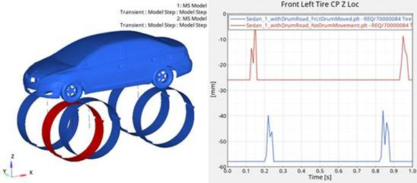

下の図は、前輪左タイヤのドラムオフセットX -1500mmの比較を示しています。図 4. ドラムの動き
