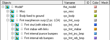

front MacPherson strut (2pc LCA)サスペンションシステムは、フロントハーフビークルまたはフルビークルのモデルのどちらでも使用できます。デフォルトの形状および質量は乗用車または小型トラックの近似値ですが、モデルおよびデータは、大型トラックから小さなモデルカーまで、任意のサイズの車両を反映するよう修正可能です。 図 2. 2つのロアコントロールアームを持つフロントマクファーソンストラット式サスペンションを使用する、フロントハーフビークルモデルのシステムおよびサブシステムのブラウザ表示
注:
- ホイールボディは、タイヤおよびリムの質量と慣性を表します。
- ホイールハブボディは、ブレーキローターなど、回転する他のボディの質量と慣性を表しますが、サスペンションを駆動する場合、このボディではハーフシャフトの質量と慣性は使われません。ホイールハブおよびブレーキローターには、関連するグラフィックスはありません。
- ホイールおよびホイールハブのパーツでは、重心としてWheel Centerの位置が使用されます。
ヒント:
以下の図では、すべてのデータが読み込まれたフロントサスペンションモデルのシステムがProjectブラウザのビューに表示されています。フロントマクファーソンストラット式サスペンション(2 pc LCA)システムには、4つの“子”システムがあります。- Assembly Wizardを使用すると、サスペンションとサブシステムとの多彩な組み合わせを構築できます。グラフィカルユーザーインターフェースを使用して、システムを構築し、作成したモデルを理解することをお勧めします。
新しいサスペンションモデルを構築するときは、モデルに含まれるオプションのシステム(スタビライザーバーなど)をすべて使用してモデルを構築します。Projectブラウザを使用してオプションのシステムを直ちにオフにし、ベースサスペンションに対する解析を実行して適切な解が得られるようにします。オプションのシステムでデータを利用できるようになったら、これらオプションのシステムをアクティブにしてデータを読み込みます。

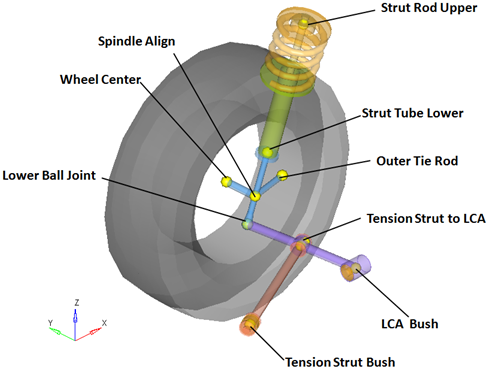

ポイント
ポイントによって、サスペンションのボディを互いに結合するジョイントとブッシュの位置を定めます。以下の図に、2ピース仕様のロアコントロールアームがあるfront MacPherson strut (2pc LCA)サスペンションの主要ポイントを示します。図 3. 右側の主要ポイント – ロアコントロールアームを2つ含むフロントマクファーソンストラット式サスペンション
注: 上の図では、わかりやすいように、サスペンションの左側、ボディの重心位置を規定するポイント、およびオプションのサブシステム(スプリング、ダンパ、バンプストップ、およびスタビライザーバー)の位置を規定するポイントは省略されています。

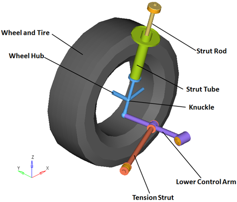

ボディ
front MacPherson strut (2pc LCA)サスペンションは、以下の図に示すボディで構成されています。 図 4. 右側のボディ – フロントマクファーソンストラット式サスペンション(2pc LCA)
注: 右側のボディのみが表示されています(左側のボディと対称であるため)。また、わかりやすいように、上の図からはコイルスプリングが省略されています。
ホイールハブボディには関連するグラフィックスがないため、上の図では示されていません。
