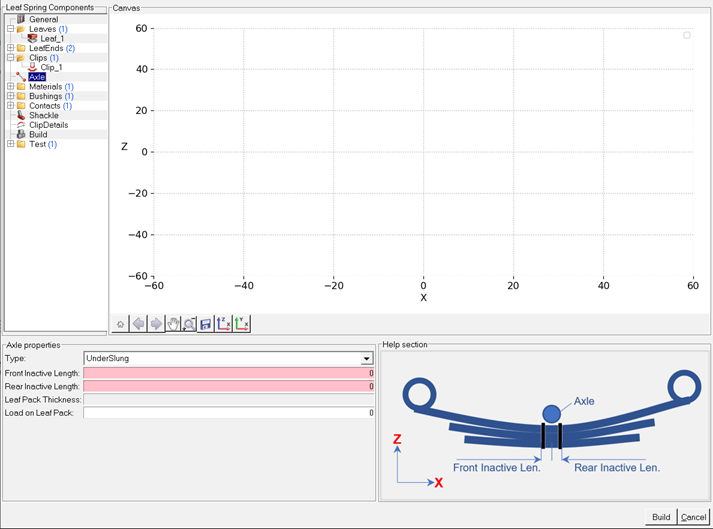

Axle
Axleコンポーネントは、Axle Propertiesセクション内のオプションを定義するために必要です。
Axle Properties
- Type
- 車軸方向のタイプを定義します。

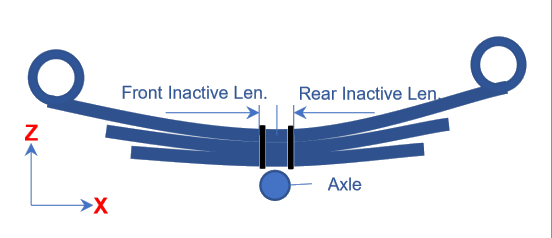

- UnderSlung:
図 2.

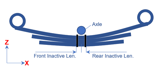

- OverSlung:
図 3.
- UnderSlung:
- Front Inactive Length
- スプリングの前半分の推定無効長さを定義します。
- Rear Inactive Length
- スプリングの後ろ半分の推定無効長さを定義します。
- Leaf Pack Thickness
- リーフスプリング中央のパック厚を定義します。ここでは不要なので、何も入力する必要はありません。
- Load on Leaf Pack
- 設計を読み込むためにリーフシステムにかけておく必要があるフォースを指定します。
- Angle with x-axis
- x軸に対してリーフパックが成す角度。反時計方向の角度は、時計方向の角度は負となります。
- Leaf Reference Location
- システムの車軸タイプに合わせて、リーフパック内の一番上または一番下のリーフのボルト中心位置を指定します。
- システムが‘Underslung’の場合は、一番上のリーフのボルト中心位置です。
- システムが‘Overslung’の場合は、一番下のリーフのボルト中心位置です。
