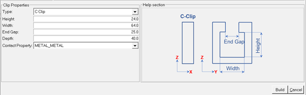

C-Clipタイプに使用するオプションについて以下で説明します。図 1. Clipsコンポーネント - クリッププロパティ(C-Clipタイプ)
- Type
- クリップのタイプを定義します。
- Height
- クリップの高さを定義します。クリップで囲むリーフの底面から上面までの距離とほぼ同じ値です。注: 2つのクリップの高さが異なる場合は、2つの異なるサブブロックを定義する必要があります。
- Width
- クリップの幅を定義します。
- End Gap
- 上部の向かい合ったエッジ間のギャップを定義します。グラフィックスの視覚化で必要な値です。
- Depth
- スプリングのx軸に沿った長さパラメータを定義します。
- Contact Property
- 接触プロパティコンポーネントで定義した接触プロパティのラベルを定義します。

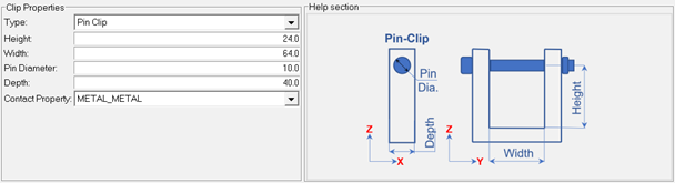

Pin-Clipタイプに使用するオプションについて以下で説明します。図 2. Clipsコンポーネント - クリッププロパティ(Pin-Clipタイプ)
- Type
- クリップのタイプを定義します。
- Height
- 底面からピン位置までの高さを定義します。底面からピンの中心までの距離とほぼ同じ値です。注: 2つのクリップの高さが異なる場合は、2つの異なるサブブロックを定義する必要があります。
- Width
- ピンの幅を定義します。
- Pin-Diameter
- グラフィック可視化のためのピン直径を定義します。
- Depth
- スプリングのx軸に沿った長さパラメータを定義します。ピンの直径より大きくする必要があります。
- Contact Property
