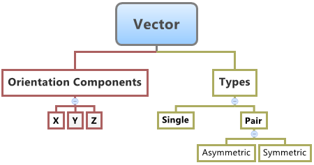

ベクトルを定義するために必要なトポロジ情報を以下の図に示します:図 1.
MotionViewで、シングルベクトルとペアベクトル(非対称または対称)を作成できます。
