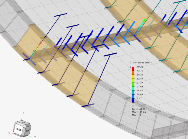

PostリボンでBeam Stressツールをクリックします。
図 1.

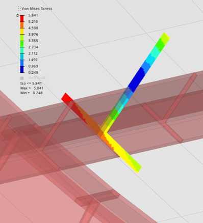

- 応力を計算する1D要素を選択します。
ガイドバーのドロップダウンを使用して、評価する応力量を選択します。
せん断YとZは要素座標系を基準にしています。

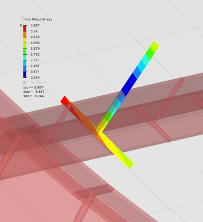

図 2. 選択に基づくフォンミーゼス応力

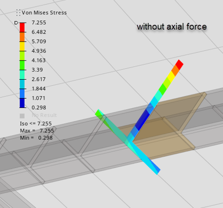

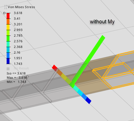

マイクロダイアログで力とモーメントを選択します。
選択した応力量は、ビーム要素の1つ目の節点に作用する力とモーメントの寄与から計算されます。

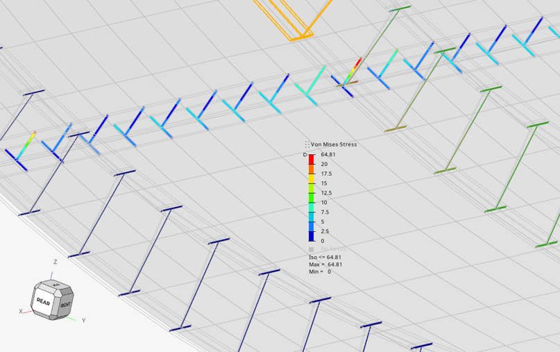

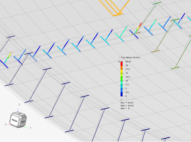

選択したビームは、ガイドバーの
をクリックすることで一度にコンター表示できます。そうでない場合、Findをクリックしてモデルツアーを開き、prev / nextオプションを使用して選択間を移動します。
モデルツアーの実行時は、Normal viewオプションによって自動的にビューが断面に垂直になり、要素に合わせてビューが調整されます。 -

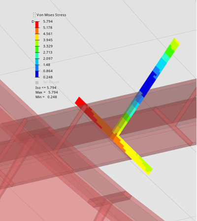

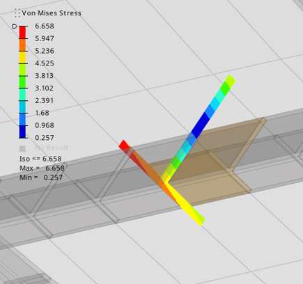

- Contour Type
- 要素(デフォルト)または節点(図 8を参照)上でコンターを表示します。
これらのオプションや力の寄与 / サブケースのいずれかを変更すると、アクティブなコンターが自動更新されます。
