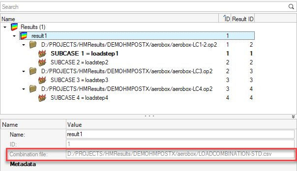

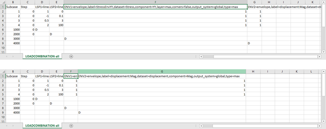

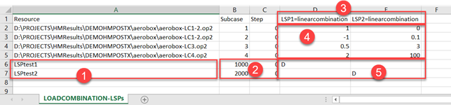

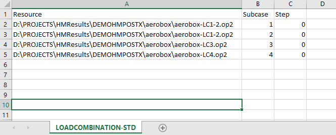

- Batch Import
- Load combinationファイル(*.csv)を使用して、ファイル / リソースと関連するサブケースおよびシミュレーションステップをインポートし、結果エンティティを生成することができます。
