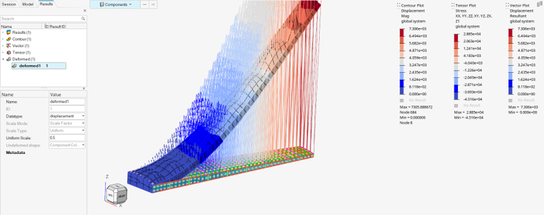

- Tensor and Vector on Deformed
- ベクトルとテンソルは現在、常に変形されていない状態で表示されます。変形がオンで、テンソルまたはベクトルプロットが表示されている場合、変形されていない形状(デフォルトのコンポーネントカラーモード)が表示され、それを基準として関連する量が描画されます。
図 3.
