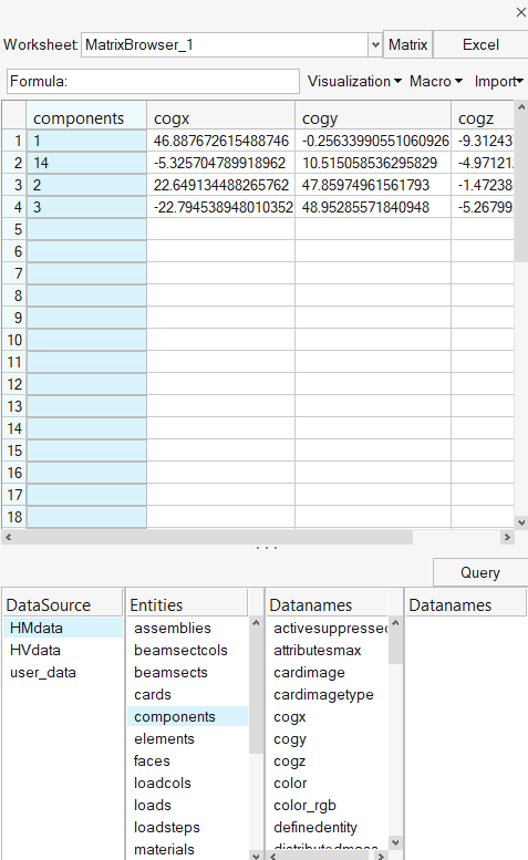

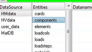

- DataSourceカラム内でHMdataを選択します。
- EntitiesカラムでHyperMeshエンティティを選択します。
- Queryをクリックします。
パネル領域のエンティティセレクターを使用して、マトリックスに追加するHyperMeshエンティティを選択します。
新たに緑色のカラムがマトリックスに追加されます。

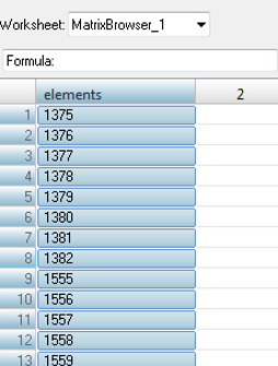

マトリックスでelementsヘッダーをクリックしてエンティティデータにアクセスします。
クリックするとelementsカラムが青色になり、検索操作に対してエンティティがアクティブになります。elementsカラムに表示されている要素IDに関するHyperMeshデータベースのエンティティ属性がDatanamesカラムに入力されます。

- 質量
- 重心(CoG)座標、X、Y、またはZ。
- 原点からの慣性モーメント(IXX、IYY、IZZなど)。
- 重心からの慣性モーメント(IXXcog、IYYcog、IZZcogなど)。

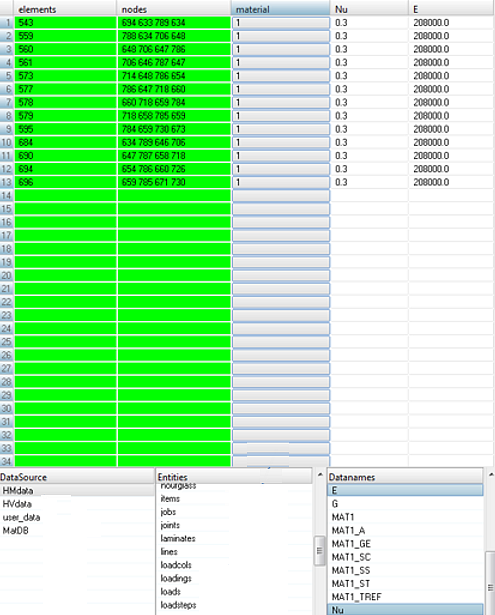

次に材料からEとNuを取得します。materialカラムをアクティブにし、データ名からEとNuを選択します。
図 7.
- Queryをクリックします。

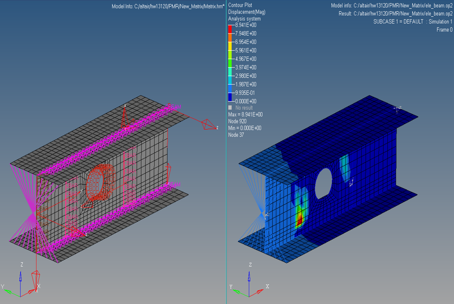

HyperMeshデータベースからのHyperView結果へのアクセス
複数のサブケースを有するHyperMeshデータベースからのHyperView結果へのアクセス
- グラフィックス領域を2つのウィンドウに分割します。最初の画面で、HyperMeshを使用してモデルファイルを読み込みます。2つ目の画面で、HyperViewを使用して結果ファイルを読み込みます。
PostリボンでMatrixツールをクリックします。
図 8.

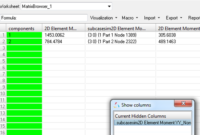

- デフォルトでは、マトリックスはそれぞれのサブケースの結果のみを個別のカラムで表示します。追加情報を取得するには、右クリックしてコンテキストメニューからShowカラムを選択します。

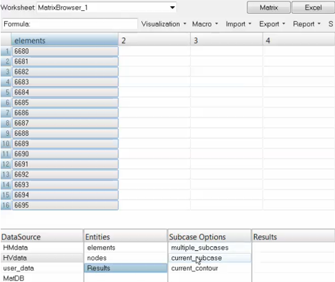

- DataSourceカラム内でHVdataを選択します。
- Entitiesカラム内でResultsを選択します。
Subcase Optionsカラム内でcurrent_subcaseを選択します。
図 12.

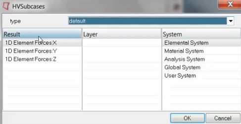

HVSubcasesダイアログで層および座標系の情報を選択します。
現在のサブケースの結果がカラムに表示されます。

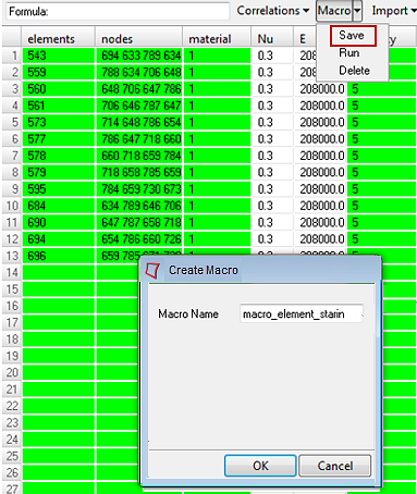

MacroプルダウンからSaveをクリックします。
図 14.

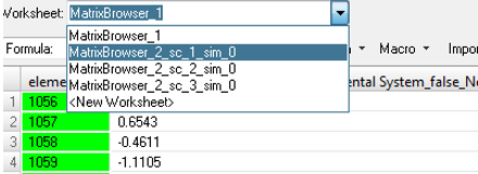

- MacroプルダウンからRunをクリックします。
マクロが実行を終了すると、荷重ケースを選択するよう求められます。複数の荷重ケースを選択した場合、現在の荷重ケースと同様に、荷重ケースごとに個別のワークシートが作成されます。
図 15.
- シミュレーションに対応するワークシートを選択します。

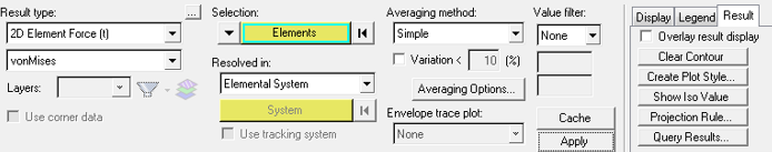

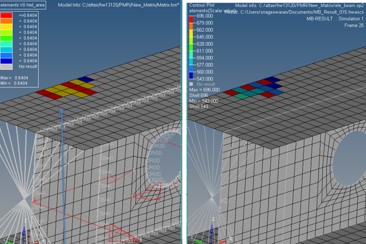

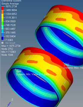

現在のコンター結果を有するHyperMeshデータベースからのHyperView結果へのアクセス
HyperViewで必要な結果とコンターデータを選択します。
図 16.
図 17.
図 18.

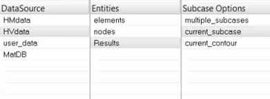

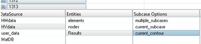

Matrixブラウザが開きます。 - DataSourceカラム内でHVdataを選択します。
Subcase Optionsカラム内でcurrent_contourを選択します。
図 19.
- 現在コンターを選択しても、ユーザーに荷重ケース、層、または座標系情報を求めるメッセージは表示されません。表示させる結果は、HyperViewでクエリされ、マトリックスに送られます。

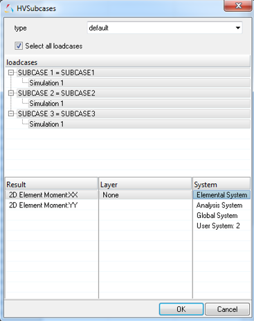

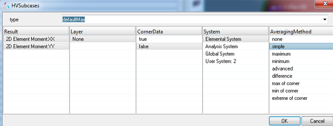

- 結果と必要なデータタイプを選択します。
HVSubcasesダイアログで、層、コーナーのデータタイプ、座標系、および平均化方法を選択します。
図 21.
そのコンポーネントの最大 / 最小結果が表示されます。個別のカラムの追加のデータ行に特定のデータの荷重ケースと節点 / 要素情報が表示されます。図 22.

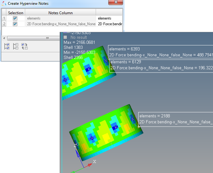

HyperViewでの注釈の作成

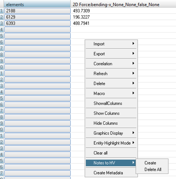

Matrixブラウザで、コンテキストメニューのNotes to HVを使用して、選択したカラム結果の注釈(HV-注釈)を作成および削除できます。
図 23.
図 24.

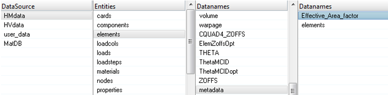

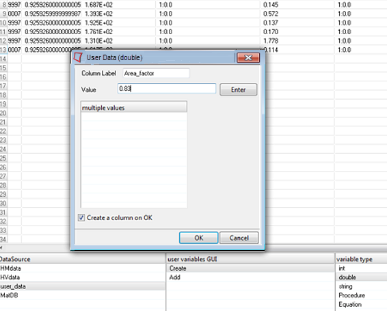

Matrixブラウザでのユーザーデータの作成と取得
- Data Sourceカラムのuser_dataをクリックします。
- user variables GUIカラムのCreateをクリックします
- variable typesカラムのdoubleをクリックします
- Queryをクリックします。
ダイアログにはカラムラベル名が与えられ、Multiple
valuesを選択してCreate a column on
OKチェックボックスをアクティブにします。
図 25.
OKをクリックします。
ユーザーデータがMatrixブラウザに追加されます。

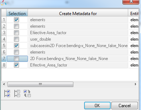

- マトリックスで、作成したユーザーデータを右クリックし、コンテキストメニューからCreate Metadataを選択します。
ダイアログで、メタデータを作成するエンティティを選択します。
図 26.
エンティティベースのメタデータを使用してこのデータを取得します。

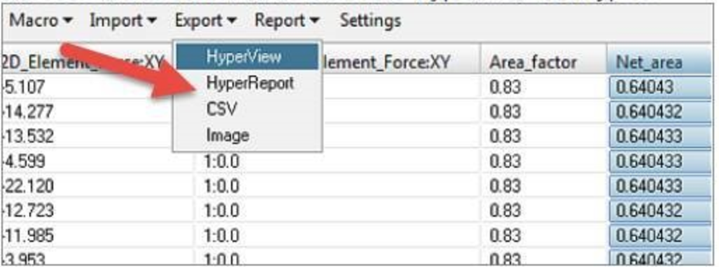

Microsoft Excelとの利用

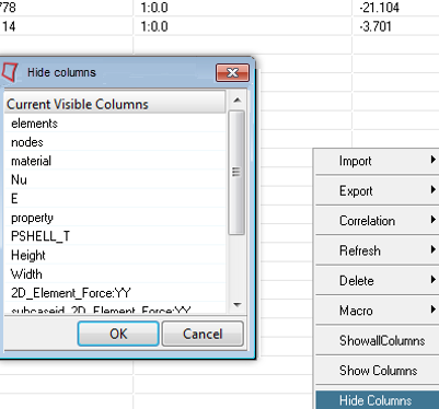

- HyperMesh、HyperView、およびユーザーデータを Matrixブラウザ内で取得したら、ブラウザの右上隅にあるExcelをクリックしてExcelにエクスポートすることができます。
エクスポートする必要のないカラムは、コンテキストメニューからHide Columnsを選択します。
図 28.

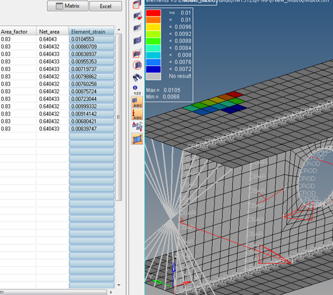

Matrixカラム名を元に以下のTclコードを追加し、OKをクリックします。
proc Element_strain_calc { } { set force_fyy[::MatrixBrowser::getColumn2D_Element_Force:YY] set width [::MatrixBrowser::getColumn Width] set young_mod [::MatrixBrowser::getColumn E] set thickness [::MatrixBrowser::getColumn PSHELL_T] set Strain_yy "" set Strain_yy [expr $force_fyy/$width/$thickness/$young_mod] return $Strain_yy }図 31. . Element_strainsが計算され、表示されます。
プロシージャーの保存とMatrixブラウザ外からの再利用
- をクリックします。
Macro Nameをダイアログに入力しOKをクリックします。
このマクロは、メニューバーに追加し、Matrixブラウザを使用せずにアクセス実行することもできます。スクリプトが保存され、スクリプトとしてMatrixツールなしで再利用できます。
図 32.

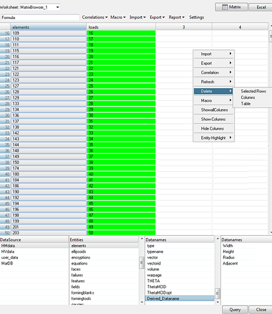

コンテキストメニュー
Matrixブラウザのコンテキストメニューには、追加のブラウザオプションが含まれます。
