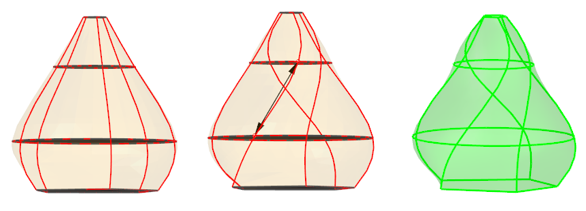

2つの端点を指定して、入力サーフェス間のリンクを作成します。その組み合わせはサーフェスを飛び越して指定することはできません。その組み合わせはサーフェスを飛び越して指定することはできません。例えば、入力サーフェスとしてサーフェス1、2、3、4の順番で指定した場合、サーフェス2から3へのリンクを定義することはできますが、サーフェス2から4へはできません。このようなリンクが検出されたとしても、無視されます。1つのポイントは複数のポイントをリンクすることもでき、これにより三角形のサーフェスが作成されます。ポイントリンクは下図に示す矢印のようにグラフィカルに表示されます。 図 4.
