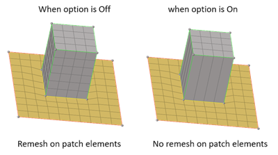

- Do not remesh/rebuild extension
- パッチ要素の再メッシュや再構築行わない場合選択します。
図 6.

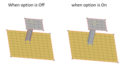

- Closed loop for node list selection
- 選択された節点リストのループを閉じます。
図 7.

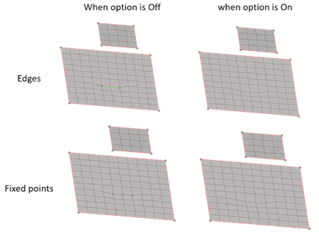

- Do not add fixed points/edges on nodes imprint
- FE ジオメトリに節点をインプリントする際に選択します。
図 8.
