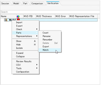

チェック後、グループが作成されPartブラウザ/Part Setブラウザの下にグループが作成されます。照合を実行するには、パートが必須です。VerificationブラウザまたはComparisonブラウザからルートのパートを選択し、Matchを実行します。
Verificationブラウザ/Comparisonブラウザで右クリックしコンテキストメニューからを選択します。
