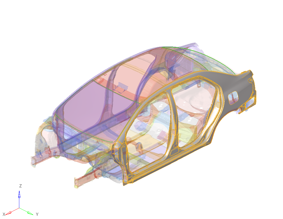

下記モデルを使用し、これらの検索オプションの影響を紹介します。
注: ハイライトされているコンポーネントは、以下に続く説明における“選択された”コンポーネント(エンティティ)です。
図 2. . (Audi様による提供モデル)
以下のそれぞれの例では、各ビューオプションのみを使用してisolateで選択されたコンポーネントのみを隔離表示しています。

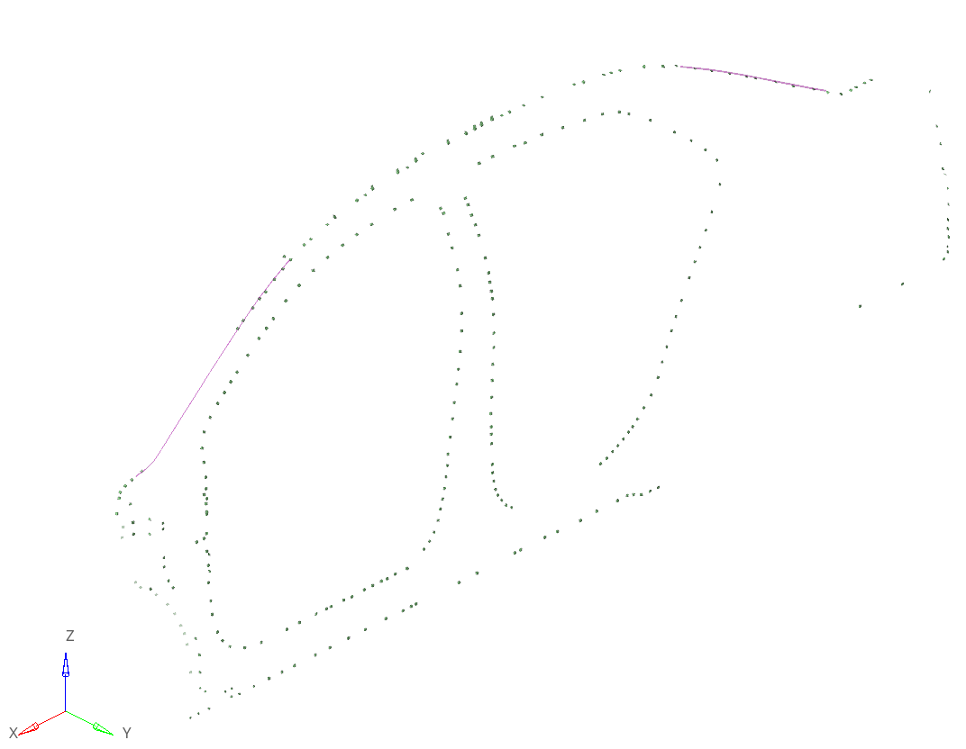

Option Name Effect

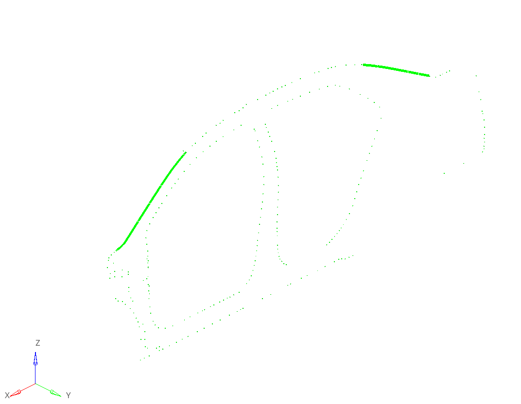

Linked connector entity このlinked connector entityビューオプションがアクティブの場合、第1リンクエンティティにリンクされているすべてのコネクターが考慮されます。1st link entityビューオプションボタンのアクティブ / 非アクティブに関係なく、そのコネクターはその後も表示されます。この決定はどの表示状態にも影響を及ぼしません。
従って、このオプションが選択されている場合の隔離表示は、選択されたリンク(第1リンクエンティティ)によって参照されるコネクターのみが隔離表示されます。
図 3.

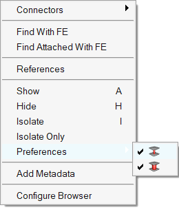

コンテキストメニュー
空白スペースを右クリックするか、エンティティを右クリックしてコンテキストメニューにアクセスします。コンテキストメニューのオプションは選択内容に応じて変化します。
空白スペースを右クリックすると、次のオプションが表示されます:
オプション 詳細
Create 新しいコネクターグループを作成します。
Reorganize
Auto Reorganize
Auto Reorganize Settingsダイアログで行った設定に基づいて、コネクターをコネクターグループに編成します。
コネクターをコネクターグループに再編するために使用する設定にアクセスします。
Organize Only Connector(s) from Model
モデル内のコネクターのみを再編します。別のコネクターグループにあるコネクターは再編されません。
Delete Cleared ConnectorGroup(s)
reorganization schemaの設定に基づいてコネクターが新しいコネクターグループに編成された後に空になった以前のコネクターグループを削除します。
Reorganization schema
次のいずれかを選択します:
  • Create one group per link combinationを選択することで、コネクターリンク情報に基づいて新しいコネクターグループを作成することで、コネクターが編成されます。例えば、コネクターがID 1および2のコンポーネントに結合している場合、新しいコネクターグループは“Comp1_Comp2”という名前で作成され、これら2つのコンポーネントに結合するすべてのコネクターは、この新しく作成されたコネクターグループに編成されます。
  • Create one group per includeを選択すると、コネクターが属しているインクルードファイルに基づいて新しいコネクターグループを作成することで、コネクターを編成します。例えば、コネクターがIDが‘10’のインクルードファイルに属している場合、新しいコネクターグループは“Include10”という名前で作成され、すべてのコネクターはこの新しく作成されたコネクターグループに編成されます。
Show All すべてのエンティティの表示状態をオンにします。
Show None すべてのエンティティの表示状態をオフにします。
Reverse すべてのエンティティの表示状態を反転します。
Configure Browser 設定ウィンドウダイアログを開きます。
エンティティを右クリックすると、コンテキストメニューのオプションが変わります。コンテキストメニューオプションは、コネクタグループまたはコンポーネントリンク / プロパティリンク / パートリンクのどれを右クリックするかにより異なります。空白スペースを右クリックすると、次のオプションが表示されます:
オプション 詳細
Duplicate 新しい空のコネクターグループを作成します。
“Connector_Group_1”という名前のコネクターグループでDuplicateが使用された場合、新規で空のコネクターグループが“Connector_Group_11”という名前で作成されます。
Rename コネクターグループの名前を変更します。
References Referenceブラウザを開き、すべてのコネクターグループと、コネクターグループに属するコネクターを表示します。
Delete 選択されたエンティティを削除します。
ConfirmダイアログでRetain Connectors and move to Modelチェックボックスを選択すると、コネクターグループのみが削除され、削除されたコネクターグループに属するコネクターはモデルに移動します。
デフォルトでは、コネクターグループとそのコネクターグループに属するすべてのコネクターがどちらも削除されます。
Empty Delete Entityダイアログが開き、削除する空のコネクターグループを選択できるようになります。
コンポーネントリンク、プロパティリンク、パートリンクのいずれかを右クリックし、以下のコンテキストメニューオプションを開きます:
オプション 詳細
Convert Links(s) コネクターの既存のリンクタイプを次のタイプに変換します:Part、Comp、またはProp。
コネクターリンク変換は、コンポーネントとプロパティの1対1の関係を必要とし、それ以外の場合変換は固有でなく処理できません。
Remove From Connectors コネクターからリンクを削除します。
このオプションは、選択された / 表示された / すべてのコネクターで機能します。update layerオプションを使用し、リンク削除と同時にレイヤーを自動更新します。
Find / Find with FE 選択されたリンクとそれらを参照するコネクターがグラフィックス領域内で隔離表示されます。リンク、およびリンクされたコネクターはブラウザ内でハイライトされます。
Find操作は、realizationとfit ビューボタンのみを考慮します。realizationボタンがアクティブな場合、Findは、Find With FEとなります。
Find Attached / Find Attached with FE 選択されたリンクとそれらを参照するコネクター、更にこれらのコネクターによって参照されるすべてのリンクがグラフィックス領域内で隔離表示されます。検索されたすべてのリンク、およびリンクされたコネクターはブラウザ内でハイライトされます。
Find Attached操作は、realizationとfitビューボタンのみを考慮します。realizationボタンがアクティブな場合、Find Attachedは、Find Attached With FEとなります。
Find Between / Find Between with FE 選択されたリンクとそれらをリンクするコネクターがグラフィックス領域内で隔離表示されます。検索されたすべてのリンク、および共有されるコネクターはブラウザ内でハイライトされます。
Find Between操作は、realizationとfitビューボタンのみを考慮します。realizationボタンがアクティブな場合、Find Attachedは、Find Attached With FEとなります。
注: この操作によって検索されるコネクターの種類は、Link Entity Browser Configurationダイアログのoptionsタブで設定できます。デフォルトでは、選択されたリンクを少なくとも2つ参照するコネクターが“between”コネクターとして認識されます。
Show 選択されたエンティティが表示されます。
Hide 選択されたエンティティが非表示されます。
Isolate 選択されたエンティティのみを表示し、それらの表示状態をオンにし、同じタイプのその他のエンティティはすべてオフに切り替えます。Isolateは、特定のエンティティタイプ内で局所的に機能します。例えば、コンポーネントを選択し、Isolateを実行すると、他の表示可能なエンティティ(荷重コレクターなど)の表示状態はそのままに留まります。
ヒント: ブラウザ内における表示も隔離表示されているリンクのみにするには、query buildドロップダウンメニューから(last_celink_review)を選択します。
Isolate Only Isolateと同様に機能しますが、選択されたエンティティと異なるエンティティタイプにも影響を及ぼします。すなわち、選択されたエンティティを除くすべての表示可能なエンティティの表示を、タイプにかかわらずオフにします。
Column Visibility Column Visibilityダイアログを開きます。チェックボックスは、どのカラムがブラウザ内に表示されるかをコントロールするのに使用します。

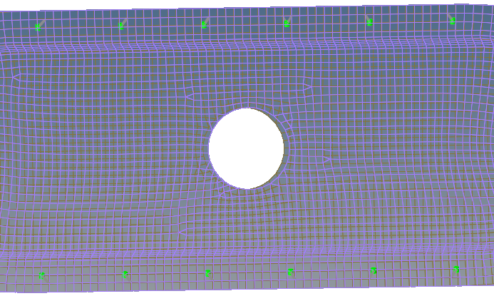

Consider Geometry
Show/Hide/Isolate操作使用時に要素と共に形状を考慮。
図 5. Consider Geometry: Off
図 6. Consider Geometry: On

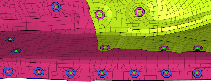

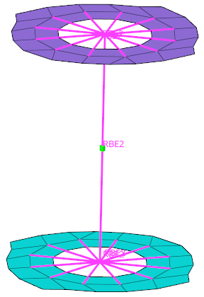

Consider HAZ Elements
Show/Hide/Isolate操作使用にHAZ要素を考慮。このオプションがOnである際、コネクターが隔離されると、HAZ要素もコネクターおよびそれらのリンクと共に隔離されます。
Connector Configureブラウザオプションについて利用可能です。
図 7. Consider HAZ Elements: Off. ヘキサNuggetコネクターのHAZ要素は、コネクターおよびリンクされたコンポーネントと共には隔離されません。
図 8. Consider HAZ Elements: On. ヘキサNuggetコネクターのHAZ要素は、コネクターおよびリンクされたコンポーネントと共には隔離されます。

Bolts
図 15.
図 16.
図 17.
