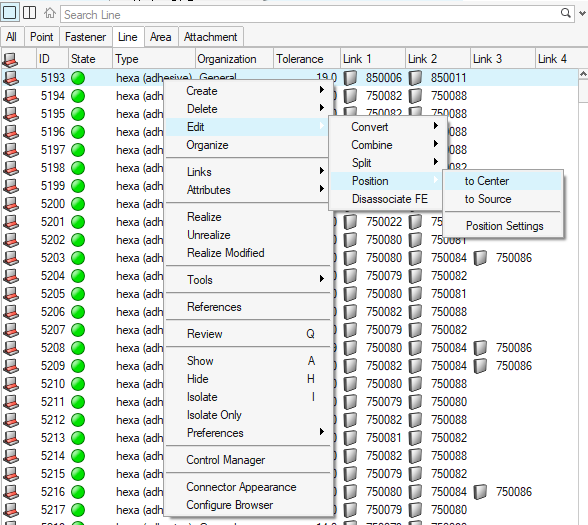

配置するコネクターを右クリックし、コンテキストメニューからを選択します。

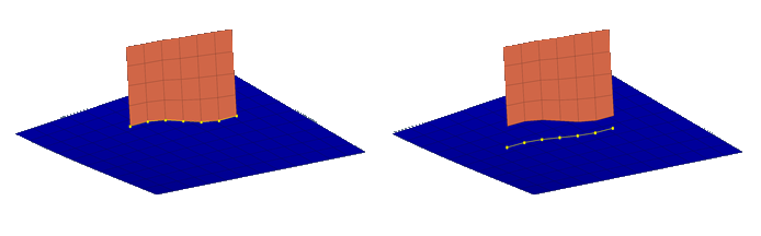

ソース位置は、中心に配置される前のコネクターの位置です。図 1.
ラインコネクターの場合、個々の各コネクターポイントが中心に配置されます。図 2.
