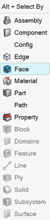

カンマ(,)キーを押して、アクティブなエンティティセレクタタイプのクイック詳細選択方法を変更します。コンテキストメニューが開き、現在の方法がハイライトされます。

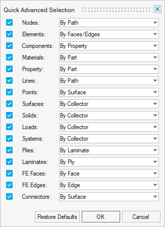

クイック拡張選択の調整および関連する特定エンティティのための方法を設定するには、を使用します。図 1.

それぞれ、AltとAlt + Shiftを使って、選択範囲に追加と削除を行います。","キーでメニューにアクセスし、特定のエンティティタイプの選択方法を変更します。
