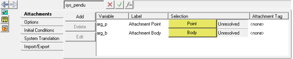

システムへのアタッチメントの追加
このステップでは、Pendulumシステムに2つのアタッチメントを作成します。
- Attachmentsタブで、Addボタンをクリックします。
- ダイアログで、LabelをAttachment Point、Variableをarg_pと指定します。TypeがSingle onlyにセットされていることを確認します。
- ドロップダウンメニューからPointを選択します。
- OKをクリックします。
ステップ1から4までを繰り返し、2つ目のアタッチメントを作成します。

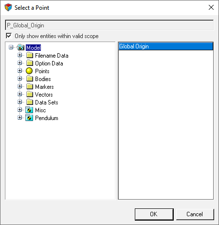

コレクターをダブルクリックします。
Select a Pointダイアログで、Global Originをクリックします。
図 2.
- OKをクリックします。

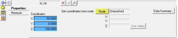

ダイアログで、LabelをMass CG、Variableをp_cgと指定します。TypeがSingleにセットされていることを確認します。
図 3.
- OKをクリックします。
Propertiesタブから、X Coordinate欄をクリックします。
ボタンをクリックします。

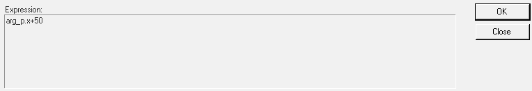

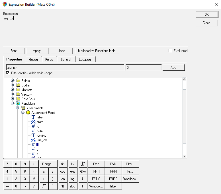

これで、Expression Builderが表示されます。 - Expressionエリア(ダイアログ上部)から0.0を削除します。
- Model Treeで、Pendulum Attachments Attachment Pointフォルダーを拡張し、xを選択します。
Addボタンをクリックします。
図 4.
式arg_p.xが自動的にExpressionエリアを満たします。 -
式に+50を追加します。
図 5.
OKをクリックしてダイアログを閉じます。
この手順は、Attachment PointのX座標についてMass CGをパラメータ化します。これは、X方向の50ユニットの距離に置かれます。
YおよびZ座標について、手順5から10までを繰り返します。

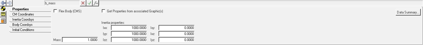

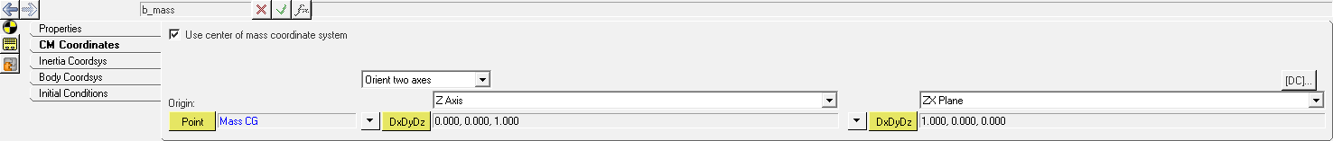

- ダイアログで、LabelにMass、Variableにb_massと入力します。OKをクリックします。
Propertiesタブで:
- Get Properties from associated Graphic(s) チェックボックスをオフにします。
- Massを11、Ixx、IyyおよびIzzのIntertia propertiesを1000と指定します。
図 7.
- CM ConnectivityタブでUse center of mass coordinate systemオプションにチェックを入れます。
Originの下の
をダブルクリックします。
ダイアログでMass CGを選択し、OKをクリックします。
図 8.

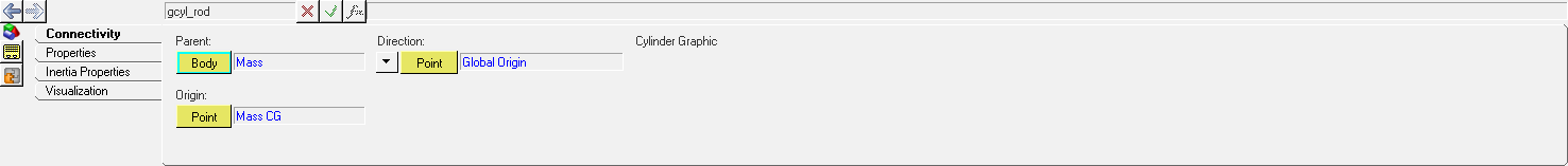

- ダイアログで、LabelをRod、Variableをgcyl_rod、TypeをCylinderと指定します。続いて、OKをクリックします。
Graphicsパネル内で、Connectivityタブを設定します。
- Propertiesタブで、Radius 1に2と入力します。

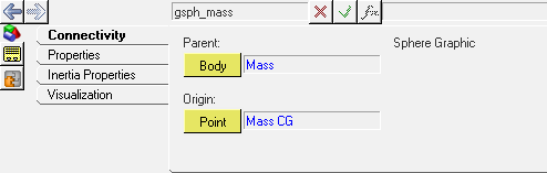

手順2を繰り返し、球のグラフィックを作成します。

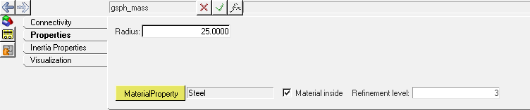

- ダイアログで、LabelにMassと入力します。
- Variableにgsph_massと入力します。
- Typeに、Sphereを選択します。
- OKをクリックします。
GraphicsパネルのConnectivityタブの下で、Parent bodyにMass、Origin pointにMass
CGを指定します。
図 10.
Propertiesタブで、Radiusに25と指定します。
図 11.

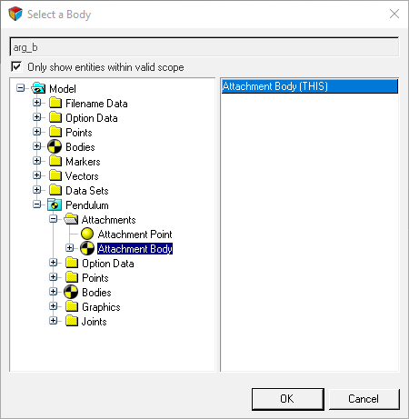

をダブルクリックします。
ダイアログでフォルダーを拡張し、Attachment Bodyを選択します。
図 12.
ヒント: また、Global Triadをクリックし、Attachment Bodyを介してGround Bodyをピックします。 -

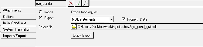

- Project BrowserでPendulumをクリックします。
- Systems/Assemblyパネルで、Import/Exportタブをクリックします。
Exportラジオボタンをクリックします。
図 13.
(ファイルブラウザ)アイコンをクリックし、<working directory>をブラウズします。
- ファイルの名称をsys_pend_gui.mdlと指定し、をクリックします。
テキストエディタで、sys_pend_gui.mdlを開きます。
システム定義のコンテンツが以下のように表示されます:
*DefineSystem( def_sys_pendu, arg_p, arg_b ) *Attachment( arg_p, "Attachment Point", Point, "Select attachment.", P_Global_Origin, ) *Attachment( arg_b, "Attachment Body", Body, "Select attachment.", B_Ground, ) *SetDefaultSystemInstance( sys_pendu, "Pendulum" ) *Point( p_cg, "Mass CG" ) *Body( b_mass, "Mass", p_cg, , , , ) *Graphic( gcyl_rod, "Rod", CYLINDER, b_mass, p_cg, POINT, arg_p, 2.0, gcyl_rod.r1, , 0.0, CAPBOTH ) *Graphic( gsph_mass, "Mass", SPHERE, b_mass, p_cg, 25.0 ) *RevJoint( j_pivot, "Pivot", b_mass, arg_b, arg_p, VECTOR, V_Global_Y ) *SetPoint( p_cg, arg_p.x+50, arg_p.y, arg_p.z+100 ) *SetBodyInertia( b_mass, 1.0, 1000.0, 1000.0, 1000.0, 0.0, 0.0, 0.0 ) *Set( b_mass.usecm, true ) *EndDefine()注: Exportオプションは、システムと解析にのみ、使用が可能です。データセットやテンプレートなどその他の定義については、モデル.mdlファイルから定義をコピーできます。

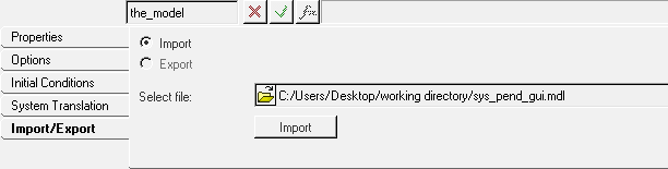

- Importラジオボタンをクリックします。
sys_pend_gui.mdlファイルを選択して、Openをクリックします。
図 14.

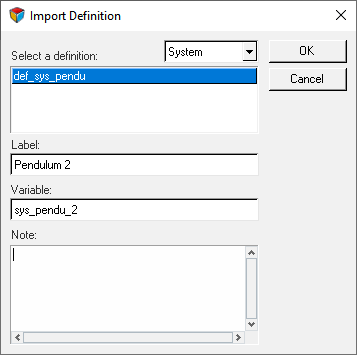

- Importボタンをクリックします。
- ダイアログで、def_sys_penduを選択します。
LabelをPendulum 2、Variableをsys_pendu_2に変更します。
図 15.
OKをクリックします。
これで、定義がインスタンス化されます。Pendulum 2がProject Browserに表示されます。
