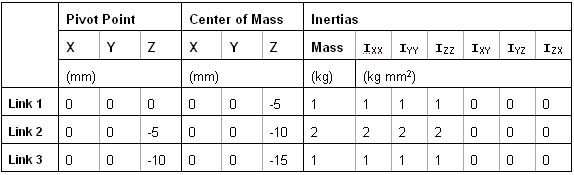

Tx = step(TIME,.3, 0, .31, 10) + step(TIME, .31, 0, .32, -10) - このアナリシスを応用し、図 1に示す三重振子モデルの固有振動数を推算します。
図 1. 平衡状態にある三重振子の詳細図

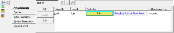

- Project Browserで、新たに追加されたAnalysis 0をクリックします。
ジョイントのアタッチメントを指定します。
