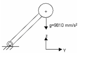

図 1は、振子モデルの詳細を示しています。振子は、絶対座標系の原点において回転ジョイントで地面に固定されています。振子は重力下で自由に落下し、その作用は負の全体座標系Z軸方向です。形状および慣性プロパティが図に示されています。振子の重心は、(0, 10, 10)に位置しています。 図 1. 振子の詳細図

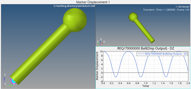

Runパネルで、Animateをクリックします。
pendulum.h3d結果ファイルを含んだウィンドウが、modeling windowの横に読み込まれます。
- 新しいウィンドウ内をクリックし、アクティブウィンドウとします。
Animationツールバーから
(Start/Pause Animation)ボタンをクリックし、モデルをアニメーション表示します。
注: ボタンを再度クリックすると、アニメーションを停止することができます。
Standard Viewsツールバーの
(Fit Model/Fit All Frames)アイコンをクリックし、アニメーションの全てのフレームでウィンドウいっぱいに表示させます。
- MotionViewウィンドウ上をクリックし、アクティブウィンドウとします。
Runパネルで、Plotをクリックします。
pendulum.abf結果ファイルを含んだプロットウィンドウが、modeling windowの横に読み込まれます。
- パネルで、Y TypeをMarker Displacementに、Y RequestをREQ/70000000 Disp Output - (On Ball)に、Y ComponentをDZに設定します。
Applyをクリックします。
振子のZ方向の変位がプロットされます。
Animationツールバーから
(Start/Pause Animation)ボタンをクリックし、プロットとアニメーションを一緒に表示します。
注: ボタンを再度クリックすると、アニメーションを停止することができます。セッションは、図 3で示すようになるはずです:図 3.
- menu barで をクリックし、セッションを閉じます。
