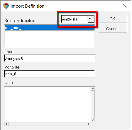

  5. 新しいアナリシス定義ファイル(analysis.dataset.mdl)をインポートします。
    注: 下の図に示すように、Analysis定義タイプを選択します。
    1.
